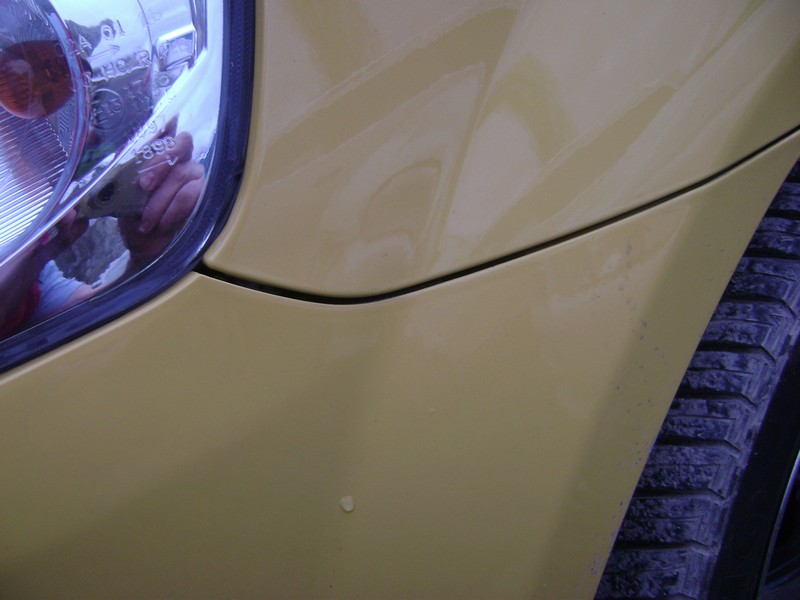

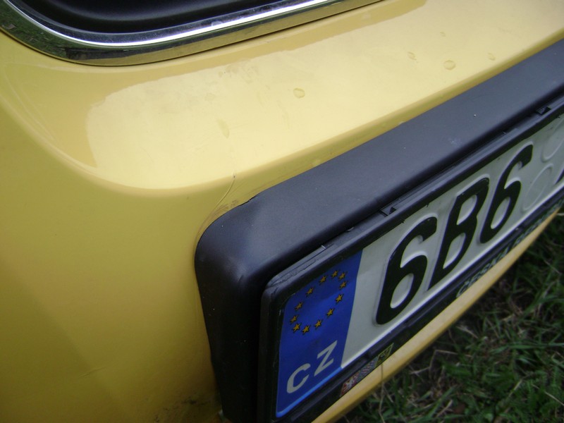

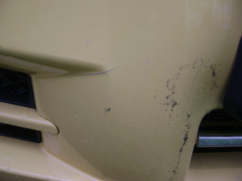

:D Tak trochu fotografií.Spraví mě to v servisu kde jsem si nechával spravovat feldu, dopasují to ať to zase lícuje ,opravy laku si udělám sám.Tolik peněz za to fakt nedám to počkám až ho pořádně otluču a pak ho vyměním :mrgreen: celej za novej.

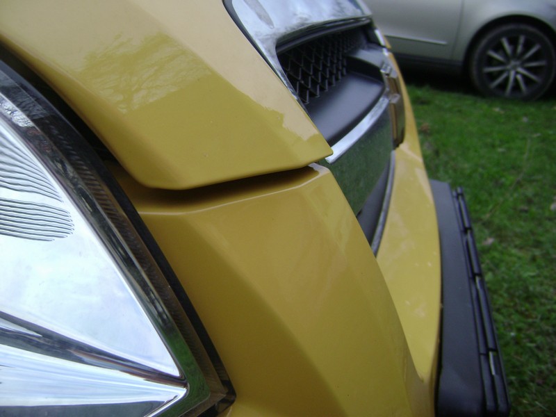

:roll: :roll: tady je ten nárazník zalezlej dovnitř ,snad to pujde slícovat.Na těch fotkách to není moc vidět,je tam ještě promáčklý ,ale to vyfotit nejde :PP:

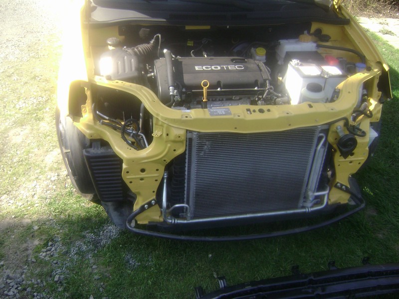

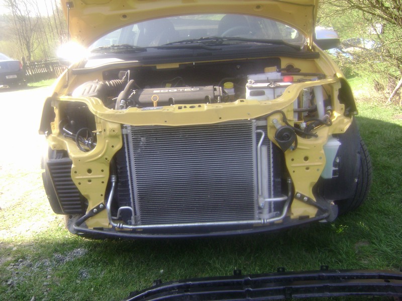

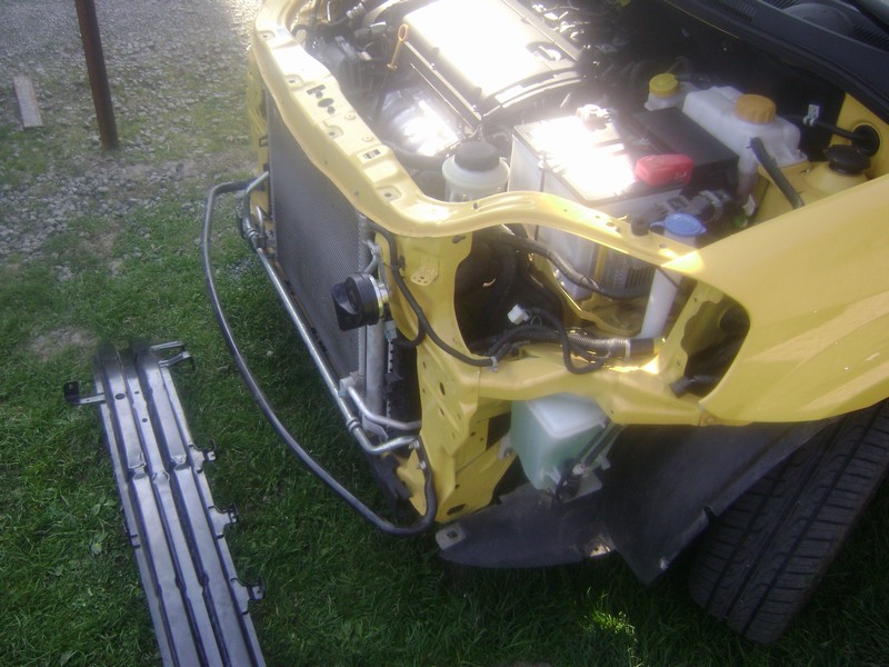

Tak jsme se švárem oddělali a trošku spasovali nárazník,byla prohlá ta kovová výztuha ,tak jsme ji stolařskýma svorkama a rovnou kovovou tyčí narovnali.Nevím přesně jak ten nárazník seděl originál,ale myslím si že se nám to povedlo.Možná časem tu výztuhu koupím novou.Prasklinu jsem spravil barvou a na první pohled není poznat nic -i Teď už to jen umýt od té sopky.Tady jsou fota odstrojeného avea :lol:
