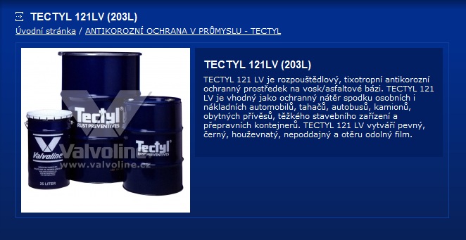

jasně myslíš valvolin, tím se konzervují lodě
Příspěvky: 6284
Re: korozia vyfuku
VALVOLINE TECTYL 121LV (203L).jpg (72.27 KiB) Zobrazeno 8278 x

Pěkné ale? Ale nikde jsem nenašel na jejich stránkách Bezpečnostní list . Takže co to obsahuje a na co se to dá použit? Tepelná odolnost a.t.d.
Pochybuji že to bude natolik tepelně odolné aby to vydrželo na výfukovém potrubí.

Scorpion.11 píše:Jari myslíš něco takovýho :?: :lol:
http://valvoline.cz/cs/shop/detail/49-a ... 121lv-203l
No víš nevím jestli je to zrovna tohle, ale možná ano.
Táta to přinesl, ve škodovce s tím konzervovali spoje, šrouby a podobně, měl to ve flašce od becherovky.
V chladu to ztuhne a na sluníčku se to krásně roztírá, ale na tepelné věci jsko je výfuk to to nevhodné, prý by s eto seškvařilo.
