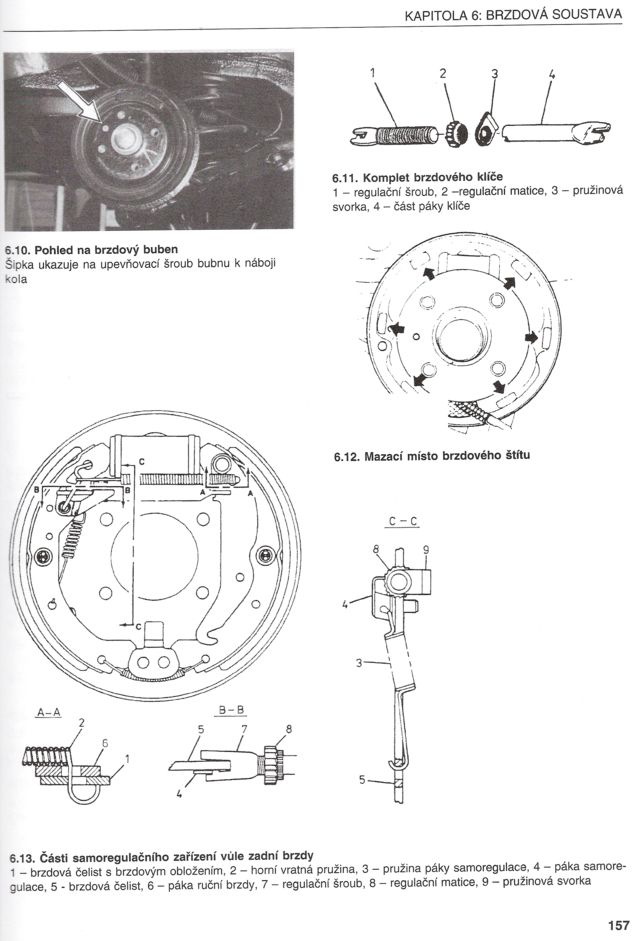

Obávám se spíš toho samoštelovacího vymezovače-že je zarezlý-dám vědět.

Dark69: No pokud ti pracuje seřizování vůle - samoštelování, tak to samozřejmě nepoznáš. Pokud je to ale mimo provoz......zarezlé,vypadlé,zaseknuté atd...

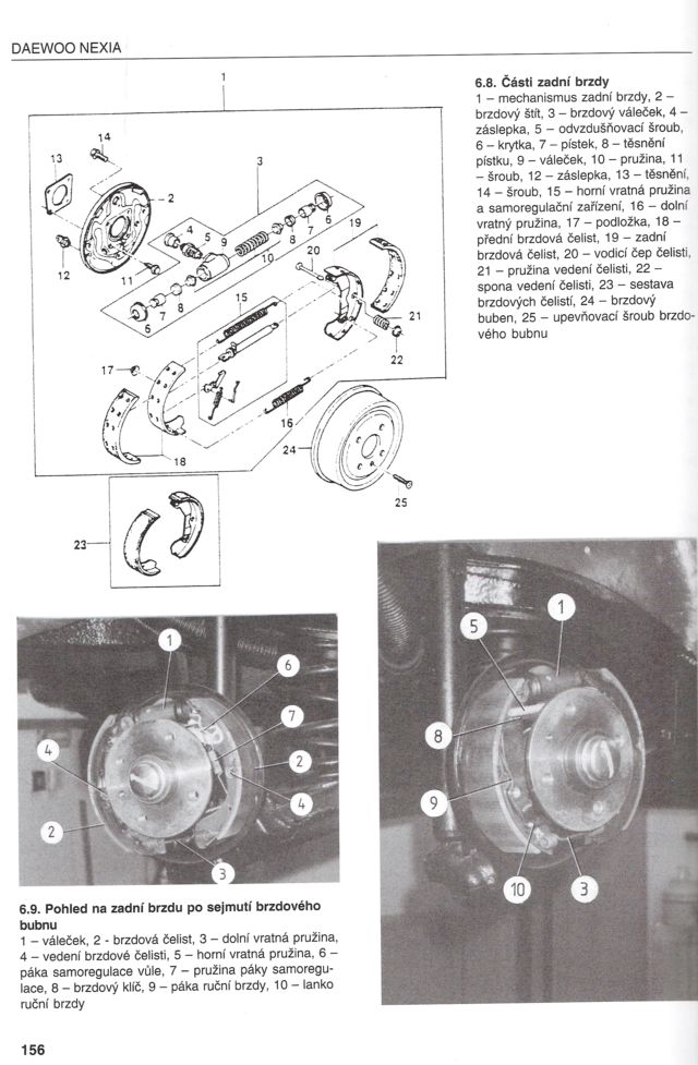

To je velmi pekna stranka, vlasten z nej clovek nema sancu poznat ako ten samostav funguje :lol: . Ktovie co za cloveka to zostavoval. Nastastie je to take jednoduche ze sa na to staci nazivo pozriet a hned je to jasne.

...to Hynku přehledné ( stačí jenom číst ten výkres...) a vše vysvětlující nakonec i ten " samostav " se musí při montáži nastavit viz. obr. ( pakny nesmí chytat, proto se při montáži nových protočí kolem a pak se sleduje napsaní na paknách a upraví se zbroušením " ovalita "...), nicméně to měla už i v minulosti shade...
