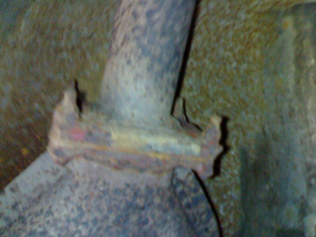

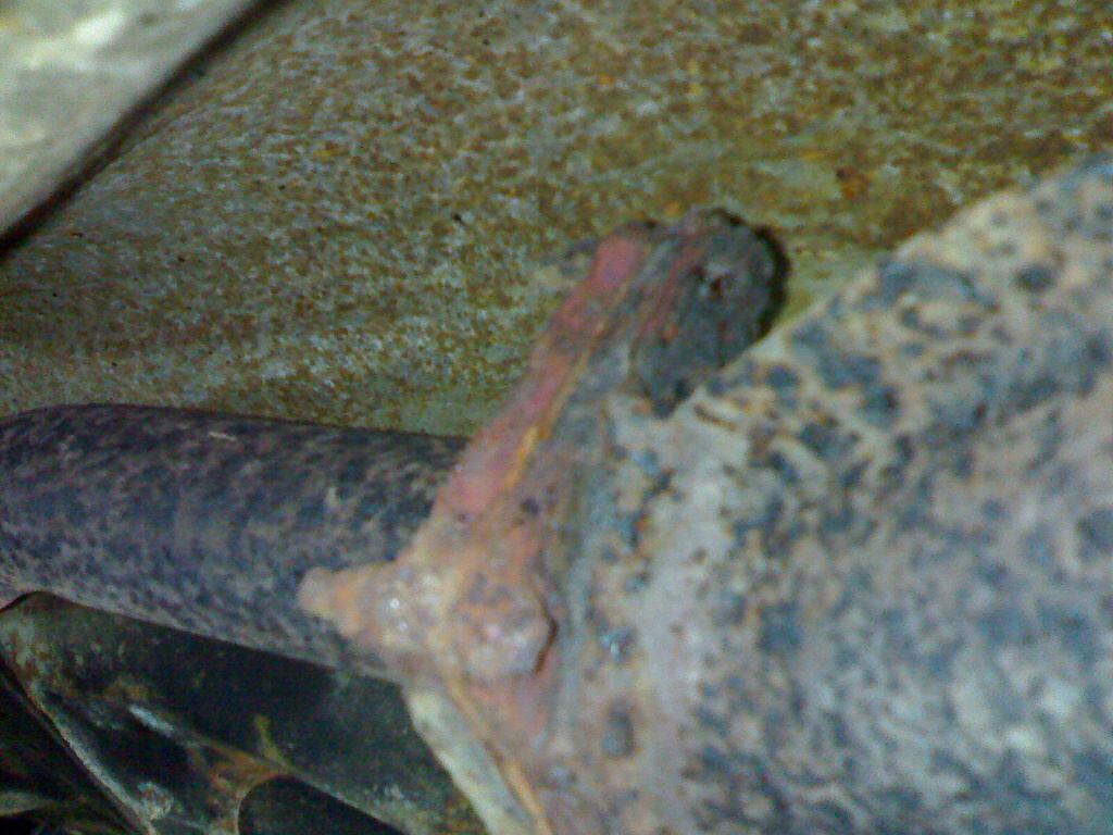

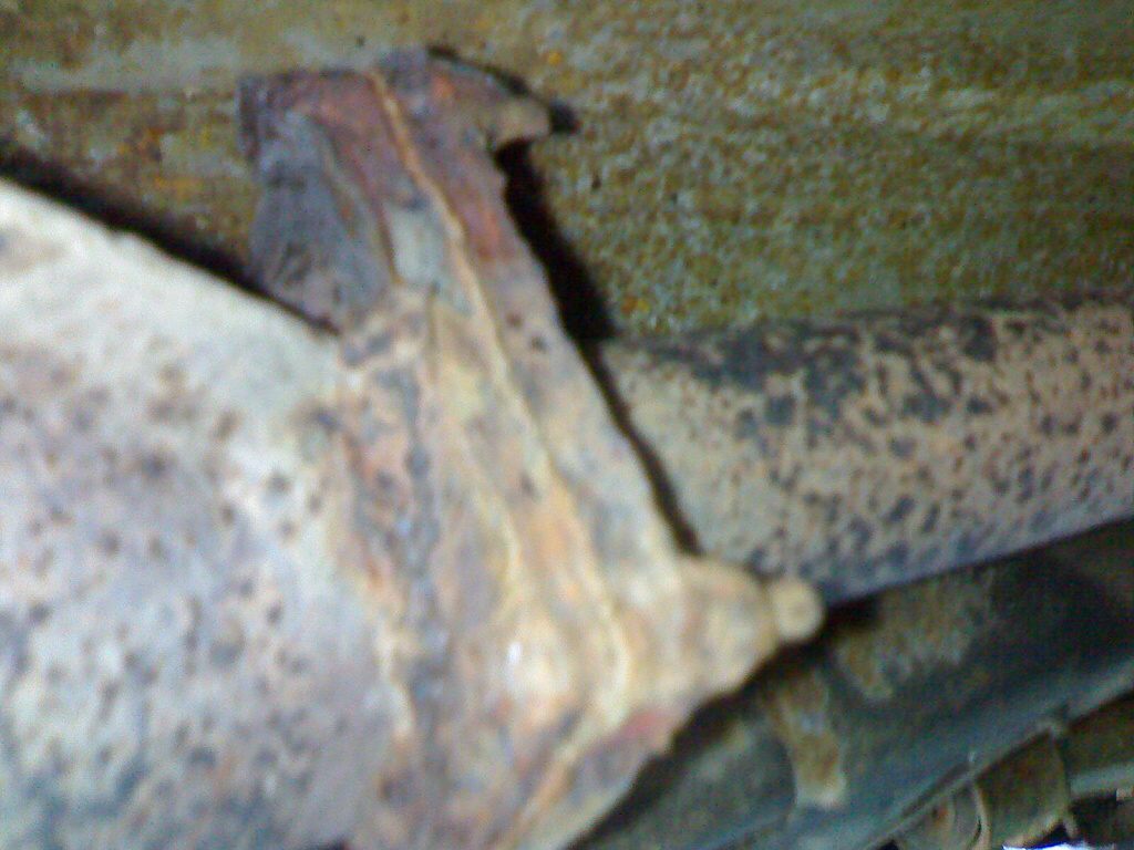

Tak jsem se rozhodl ,že vykuchám KAT zdá se mi ,že je přicpaný .....sice na emisích jsem měl velice dobré hodnoty :!: Ale nemůže to být tím ,že je už částečně přicpaný :?: Je tam nejspíš od výroby,tudiž má najeto kolem 200tis km....navíc jsem jednou chvilku jezdil na 3 válce takže to ho také mohlo docela zasáhnout.... :mrgreen:
Jenže když jsem vlezl pod auto našel jsem tohle: :arrow:
Tudiž jsem rozdělání vzdal protože byla příruba mezi katem a svody tak prorezlá ,že tam už ani nejsou hlavičky matek a šroubů....ba dokonce boční stěna je tak ztenčená ,že půlka tech šroubů leze ven.....nejspíš to upadne samo ...nebo taky ne, páč to do sebe bude už asi pěkně prorezlé......
Dalo by se to ještě uříznout před katem :arrow: příruba co vede to středního dílu je ok ta by se dala povolit....jenže nemám COčko a elektrikou se obávám,že to nesvařím.....takže auti asi nepomůžu..... :( :(

Re: Výfuk
...jo jasně laclosak na to bych nesahal to se rozpadne ale ucpanej ho nejspíš nemáš to by to nejelo a emise mluví o tom, že je OK, teď jsem se dočetl, že BOSAL dělá výfuky z oboustraně pohliníkovaného plechu no to by podstatně prodlužovalo jeho životnost, budu dále informovat, musím to řešit mám před STK a mám abartha, tedy děravý poslední díl tzv. laděný a už ho nechci...
