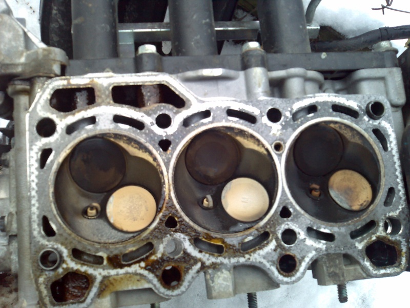

Dekuji chlapci ale
Dost tech poklon mame tady zavadu
06032010066 mensi.jpg (179.94 KiB) Zobrazeno 5103 x
06032010067 mensi.jpg (139.7 KiB) Zobrazeno 5103 x
no cekal jsem vsecko mozny ale tohle teda ne
a vzhledem ze auto jezdilo pravidelne na servis je mi z toho blbe.co proboha ti kreteni delali?
vzdyt tohle uz tam muselo jezdit docela dlouho
je to samozrejme danio tim ze nikdo v zivote toho motoru neseridil ventily.coz by se melo aspon zezacatku a nebo v 60000 tis.
no ted je to jasne a kdyz vidim ty zbyle dva ventily taky je na nich videt cosi jako poskozeni (i kdyz od potkani to neni)
takze jsou asi nacnute taky.
vule ventilu ale byla relativne v poradku-i kdyz jsem ji nemeril ale rukou jsem vuli nasel
no kazdopadne se mi nelibi ani kladka rozvodu a remen ktery uz tam taky chvili jezdi.
aspon bude vsecko ok.
ach jo uz abych mel tu garaz
Skoda Fabia 1,9tdi-pd 74kw

Ty bláho takhle upálenej ventil som videl tak na súťažnej mazde :D hele Ty servismani asi boli fakt školou poviný nie veď to sanď ani školák nepovie že tomu autu nič nie je a pri cene motora pítať 20 000 papuchú to je tiež frajerina ale to možno pre to že oni majú podlahové kúrenie a my sa tešíme na slnečné lúče :lol:

..pockaj ked uvidish sedlo...
EDITED:
Pavle tie vyfukove by som asi vymenil vsetky...
uz ked je ten material chvilu nacnuty... :roll:

sedlo vypada dobre.bude asi zkroucene ale neni usmazene.
necham to opravit cele.
ale ja tam zminuju ze jsou poskozene a budu je davat vsecky to je jednoznacne.
ted jen doufam ze jsou stejne z matize.
no a ta cena psal jsem ze do 5 se vejdu no ted uz si to nemyslim ale budu davat i rozvody.uvidim ale do 7 by to vyjit mohlo.

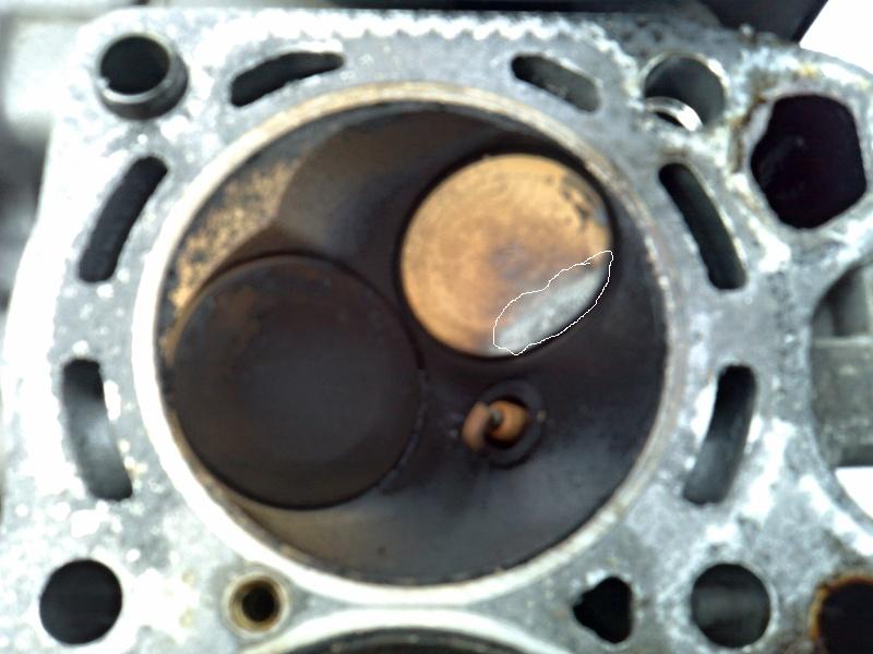

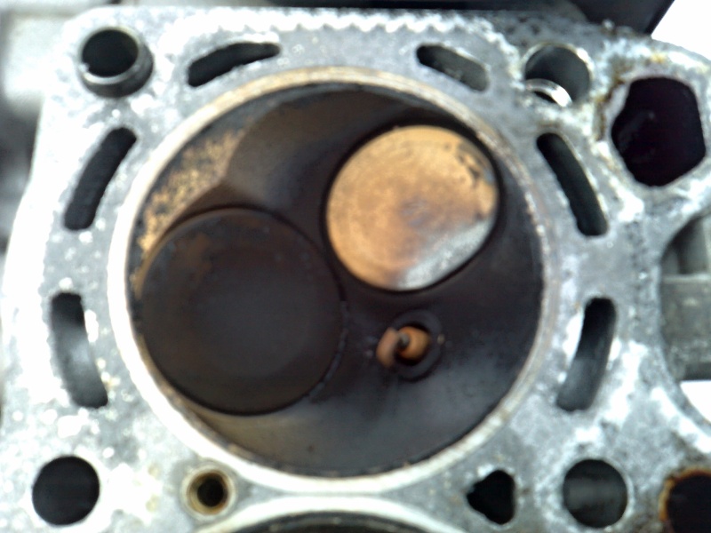

Můžeš nám analfabetum popsat jak se pozná že je tam něco blbě ? To jako že ventil má bejt lesklej a ty černý jsou nějak spálený ? Jinej rozdíl nevidim a žil sem v tom, že v motoru je spálený tak nějak normálně všechno.

na tom detajlnejsim zaberu je jasne videt ze ventil neni opaleny stejnomerne ale v jednom miste (asi 1/4)je uplne kovovy a neni navic v tom miste kulaty.
ty ostatni maji v podobnem miste taky lehce opryskane to opaleni a z toho duvodu si myslim ze jsou uz taky nejakym zpusobem poskozene
jsou to samo ty mensi
spravne maji byt v podstate uplne stejne barevne vsecky ale vetsinou jsou saci jine a vyfukove taky jine

mne sa zdal "voľným okom" tenpravo,akoby zdeformovaný,odstávajúci nedoliehajúci pri sviečke,ale možno to je len odraz svetla,mne osobne sa zdal prepálený v mieste,ktoré som označil bielym,ale tiež nie som odborník 8) 8) 8)

jasne to je to misto.
asi jsem to nejak spatne popsal ja to vidm na prvni pohled ale nemusi to byt jasne pro kazdeho
alvine diky ze si to jasne oznacil.

Nemáš za čo,Palikxi,ja som si to tipol hneď,ale nechcel sa tu hrať na múdreho,bol to len môj dohad,ako vravím,nie som odborník,len som už tých aut vystriedal zopár :lol: :lol: :lol: a v niektorých z nich som sa bol nútený aj povŕtať 8) 8)
