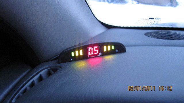

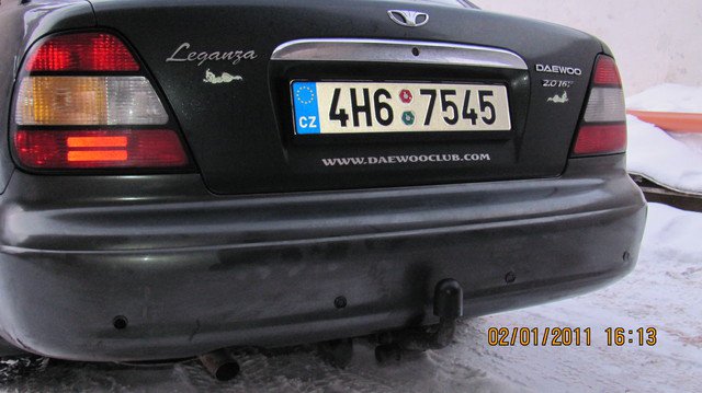

Foxo ale do Legy sa to hodi ako ušité

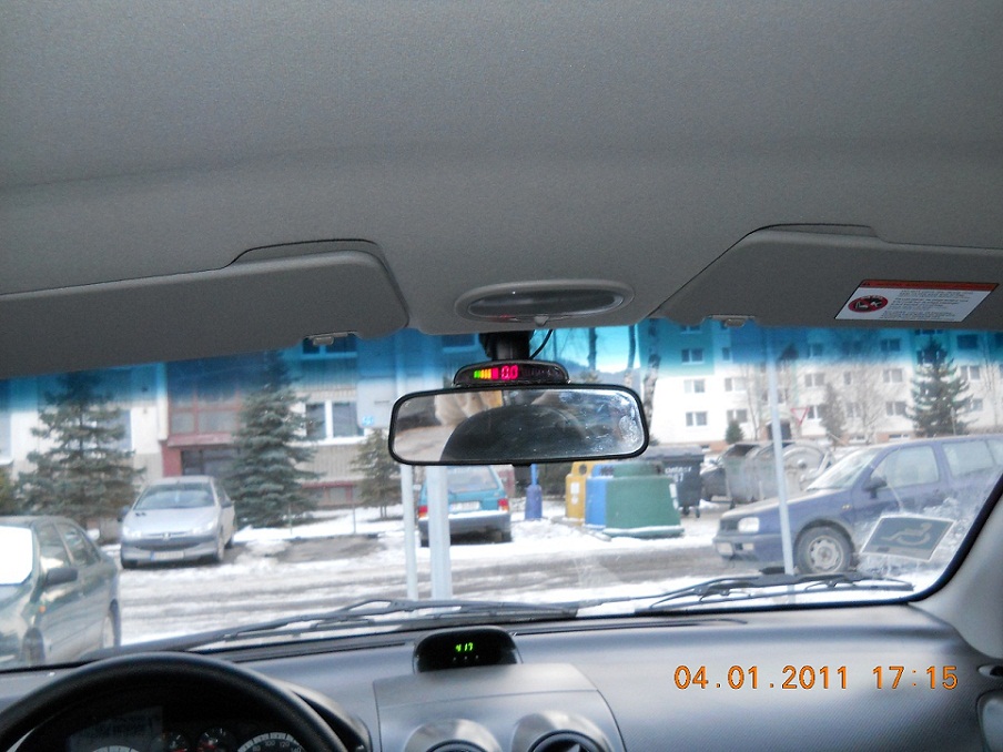

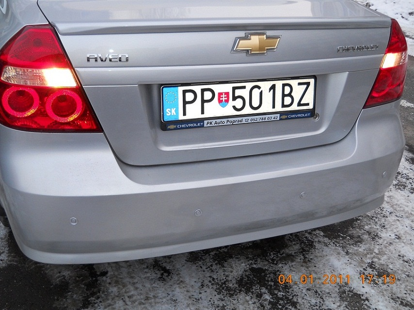

Ahojte Aveáci. Takto mám namontované cúvačky.Sú montované bez demontáže nárazníka.Celé je to vedené popod čalúnenie strechy a zadného stĺpika.Montáž som si robil sám cca 2 hoďky.Cena 24 € + poštovné.Ak máte záujem rád pomôžem.

rudik celí systém je jen za 24Eur??pokuď jo tak budu mít vážný zájem
.jinak dobrý nápad nad zrcátkem,jak si ho tam upevnil??

V tejto sade sú obojstranne samolepiace podložky pod riadiacu jednotku aj pod monitor. Vzhĺadom k tomu že väčšina zrkadiel je na vrchnej strane zaoblených tak som to podlepil silikonovým tmelom.

šikovný,jak jsem psal velice dobrej nápad to dát nad zrcátko
