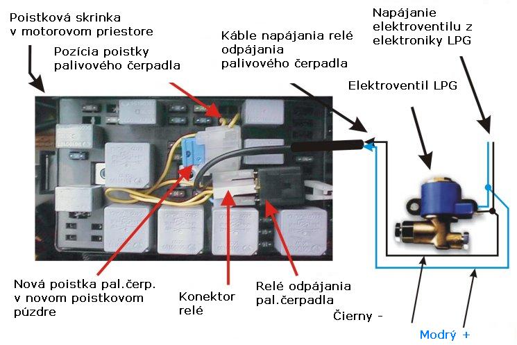

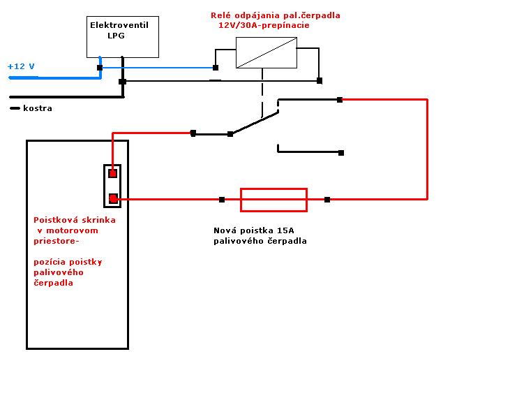

-a poslední dotaz, připadá mi, že mi ubývá při jízdě na LPG i benzín :roll: že by propouštěli vstřiky? Co s tím? Odpojit čerpadlo?

A ten úbytok benzinu no je to tak už sme to tu mali ale vždy len na Nubirách a nevieme prečo takže tam sa presne ako píšeš dána odpojenie čerpadla,je to najrýchlejšia úprava a funguje na 100%.
Tady je na to návod od Sekyho presne na Nubku.....

Díky Peháčku jsi zlato.... nějak to dořeším, možná se i omezí to svícení Checku.. ono se rozsvědcuje ne hned, ale až tak po km nebo dvou.... pak někdy na chvíli zhasne a znovu se rozsvítí a svítí.........

- využitelný objem nádrže...... volal jsem montážníkovi a mám se stavit s prázdnou nádrží a plovák mi seřídí......
- ubývání benzínu dodělám to odpojování čerpadla, ale nechápu, proč by tam mělo být relé přepínací???? stačí přece klasický spínací... druhý kontakt není stejně zapojen má běžet = relé sepnuto nemá běžet rozepnuto jiná poloha není potřeba...
