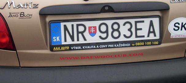

Zdravim všechny na foru a přeji hezký den :o) mám dotaz na našeho partafíru " Vojtu " :o) ty stříbrné nápisy z těch samolepek máš vystřižené z té samolepící folie ? Nebo nalepené i s tou průhlednou folií ? / na tom černém bočním pruhu to nevypadá nejlépe u mne / díky " Vazoun " , ta průhledná folie se leskne a nevypadá to hezky,což na tvém foto ,to tak není,tam to vypadá jinak .

Nalepíš to i s tou průhlednou fólií na odmaštěný povrch, pořádně to přitlačíš po písmenkách a pak opatrně tu průhlednou fólii z toho stáhneš. Zůstanou jen písmenka.
Re: Samolepky
Vojta píše:Nalepíš to i s tou průhlednou fólií na odmaštěný povrch, pořádně to přitlačíš po písmenkách a pak opatrně tu průhlednou fólii z toho stáhneš. Zůstanou jen písmenka.
Zdravim do Jeseníka :lol: a " Vojtovi " srdečný dík za radu a návod. Tak je to vlastně jako u těch samolepek na SPZ :o) už je mi to jasné - díky " Vazoun " :lol: :lol: sem si to nějako neuvědomil i když jsem je už lepil na oba boky .
