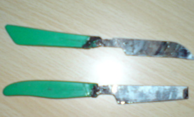

Jednoducu sa to dá vyrezať horúcím nožíkom :lol:
Tohle sú moji pomocníci už vela otvorou urobili :lol: :lol: :lol:Dokonca aj bielé blinkre na Krásce sú o nich :lol:

trafopajka je lepsia nez horuci nozik, ten treba prihrievat :lol: , sam som trafopajkou rezal uz par otvorov do plastu a je to asi najrychlejsie aj ked nie najvonavejsie riesenie

Peto a kolko Ti ešte vydržia té nožíky :lol: ved pomaly ich nebudeš mat začo chytit :D
Re: Červené světýlka ve dveřích
To sú poctivé soci KDS a už majú asi 20 rokov no a v robote mám ješte 2 takže zatial som s nimi spokojný :lol: :lol: :lol: Aj v robote stále potrebujem upravovať odvetrávaciu rúrku na LPG nádrží no a tam je to paráda -nahrejem a šup je to :lol:

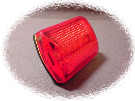

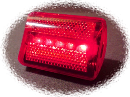

Ahoj pozri na nete kdo rozpredáva leganzu je ich tam dost no a oni to budú mat určite na lege su biele ja som tam dal červenú žiarovku lenže lega má iba v predných dverách takže by si musel ešte dve aj do zadných dverí ;) alebo pozri fábiu ,alebo neake zapustené osvetlenie špz je to len na tebe čo si vyberieš ešte sa to dá zohnat niekde v polsku. ;)Napadlo,že by sa to dalo spravit aj z tohto -P určite to každý pozná kto má bycikel a maš tam aj odrazku a rovno aj ledky a je to za pár korún :D
