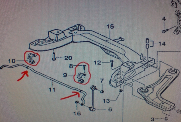

Podle fotek jsou narizle a cena je kolem 30Kc. ;) Mrkni na autodily Krc, tam je to vyfoceny. ;)

SKUBI píše:Podle fotek jsou narizle a cena je kolem 30Kc. ;) Mrkni na autodily Krc, tam je to vyfoceny. ;)
dik videl som kupim rovno aj ten drziak za 47 kc

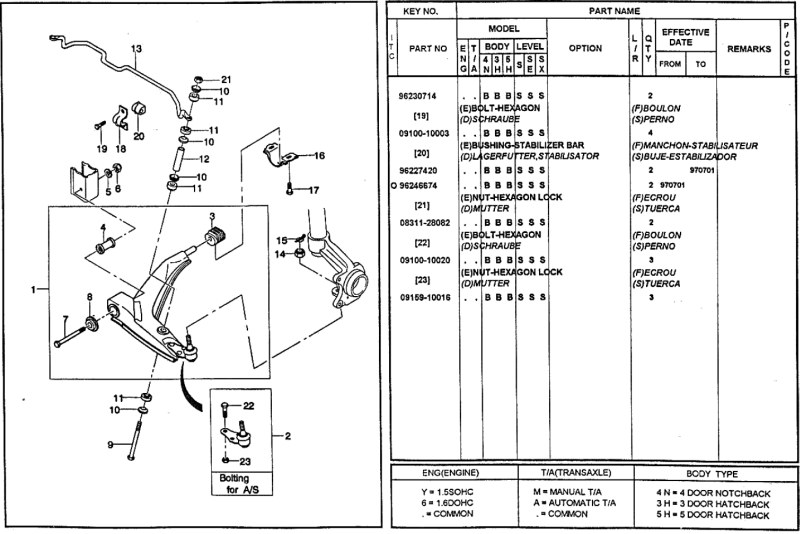

toto je ono
toto je to co vrzga !!!

jasne jsou rozrizle a drzaky byvaji praskle.dobre delas.
pri montazi stejne namasti vazelinou.

Na lanose je to asi rovnake? Treba vymenit part 20 a popripade aj 18 ?

ja by som vymenil 19 srob 18 drziak 20 gumu a tu riadne namaz najlepsie silikonom
