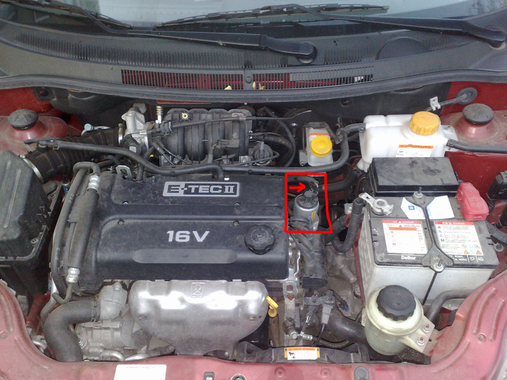

mno takze neviem co som to odpojil aj mi to mechanik povedal ale ten nazov som pocul prvy krat
tu je foto... je to pre stary typ motorov... ale malo by to ist aj s novymi...
takzeak ak dojde benzin tak nesnazit sa startovat po dotankovani mal by naskocit. ale ak by predsa nenaskocil alebo spravit tu chybu ze skusite nastartovat aby ste dosli este 50m k pumpe tak tu je postup:
1.odpjit kebel vyznaceny na fotke.
2.znova zapojit
3.zapnut alarm
4.vypnut alarm
5.nastartovat, zosliapnut poriadne plyn
2.znova zapojit
3.zapnut alarm
4.vypnut alarm
