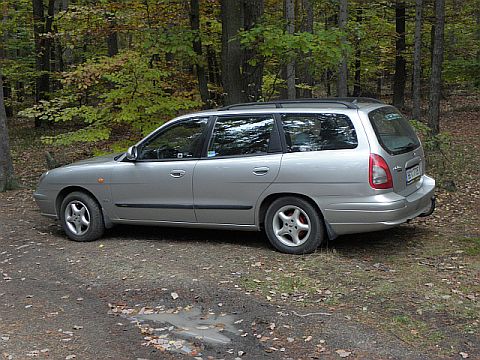

Re: Jak jsem málem Palikxe přivedl do blázince...
Ono to "střílení" zas nebylo až tak dramatický. Jenže po těch dvou ranách, kdy mi odešel motor, jsem se i toho mála trochu lekl a pak jsem nechtěl nic zanedbat. A takhle důležitě se tvářila dnes odpoledne na houbách...
no jo takhle to vypada jako docela pekny auto.
to streleni bylo nakonec vysvetleno preplynovanim.na to si davej pozor.me to za tech cca 200 km nestrelilo ani jednou a jeste jsem podruhe kontroloval jak se zaklepaly ventily a byly krasne leskle tak asi dobry i kdyz to bude jeste chvili trvat nez to bude uplne 100 procent.
