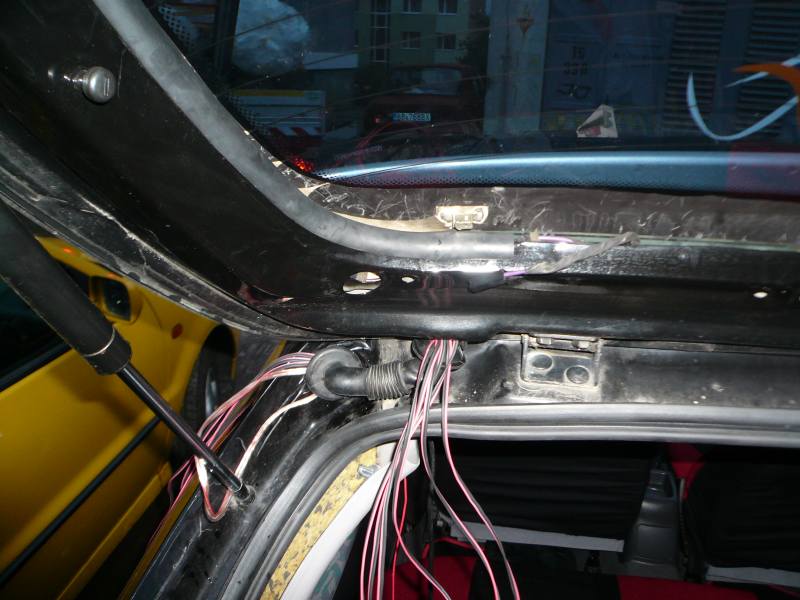

Brzdove na kufru nejsou, musim natahnout kabl od brzdovek... nejhorsi bude asi prolezt pres tu gumovou pruchodku. Uvidime no... ;)

Neboj nebude to zlozite das ju pred vopchas kabel a zastrknes ju naspat je to hracka.
Najvacsi ani nie tak problem ale piplacka bude porozoberat tapaciry aby si sa k tomu dobre dostal.
Cize bocny tapacir dat prec a tam kde su pasy musis dat prec je to robota na 30 min nic zlozite.
Moc toho na fotke nevidno ale vidno par kablov ktore som tam daval a nebol to jeden :)
