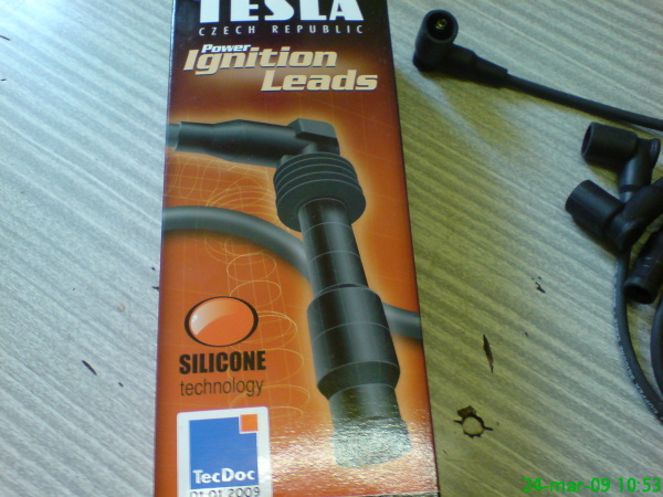

Aj já mám medené a paráda lebo to odporúčá TESLA -i
http://www.tesla-blatna.cz/cs/zapalovac ... 34#results
Kable (2).jpg (128.43 KiB) Zobrazeno 4217 x

Chtěl jsem taky dát měděné, ale nesehnal jsem je. Ani v té Tesle je nemají. Tak mám zase origoš sadu (po 50 tis. km) :(

...to peha já asi neumím číst na Tvých zveřejněných je silikon technology a Tesla dělali právě jenom silikony, tak nevím...
Re: Jaké svíčky do matýzka ?
...to pehe " sorry " rychlej píši než čtu, Tesla u mě boduje nevěděl jsem že vyrábí v mědi, to je gól... pro nás Vojtu, Václava aj., perfektní informace, děkuji za všechny

Tesla nabízí kabely s měděným jádrem pouze pro vozy Evanda, Leganza, Nubira a Tacuma.
Na ostatní vozy Daewooa Chevrolet jsou k mání pouze kabely s odporovým jádrem (uhlíkové).
Bohužel. :(
