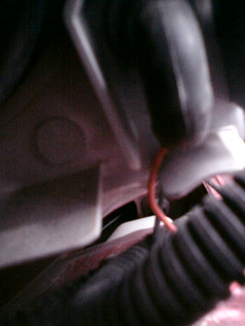

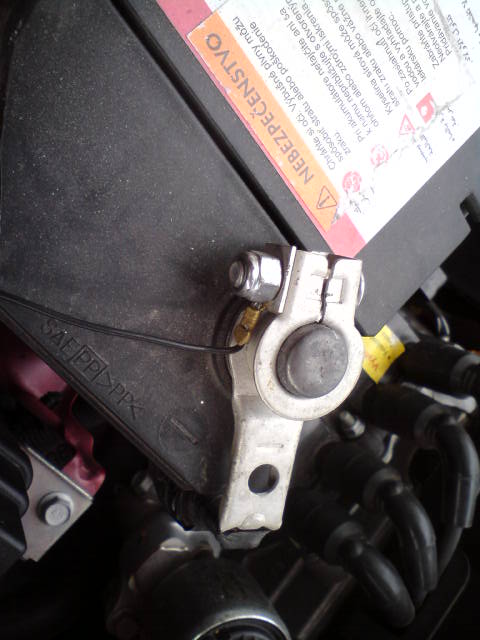

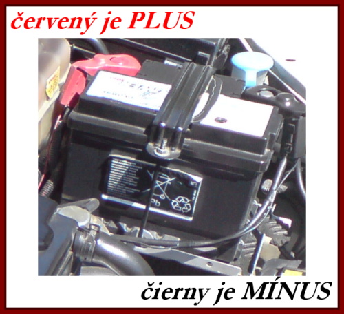

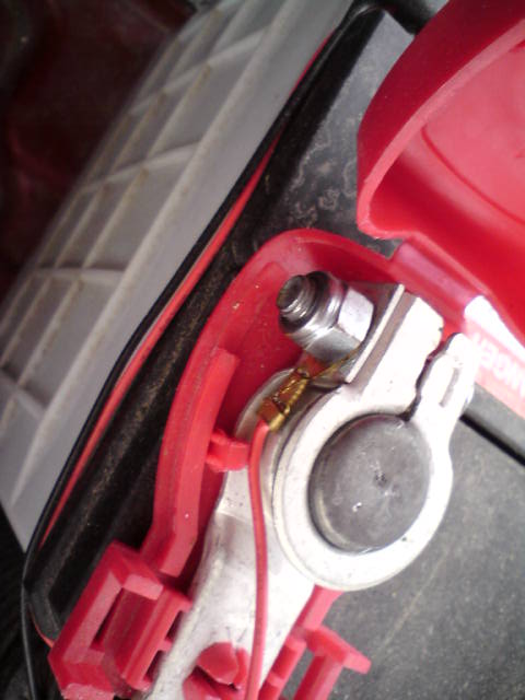

A foto pre Ládinka
Snímek 032.jpg (33.53 KiB) Zobrazeno 7333 x
Snímek 031.jpg (44.02 KiB) Zobrazeno 7333 x
Snímek 030.jpg (46.55 KiB) Zobrazeno 7333 x

Len na to červenom kábliku je pojistka tak je dobre ju mať po ruke lebo pri dobíjaniu akumulátora sa rosvietí tak v tedy stačí vybrať pojistku a pak ju zasa vrátiť :lol: :lol: :lol:
