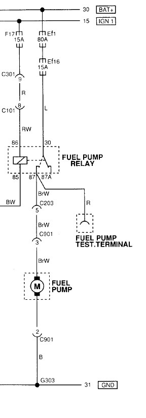

ja som mal trochu jednoduchsiu ulohu pretoze niekto sa uz hral s rozpinanim neviem ci privodu k rele cerpadla alebo k samotnemu cerpadlu, ale kedze som tam aj tak daval bistabilne rele, tak som nakoniec to rozpinacie co tam pichol niekto predo mnou vyhodil. Ale inak ako radi vypravca, rele ktore spina cerpadlo by malo byt pri vodicovych nohach. Presnejsie ti ale poradi servisny manual.

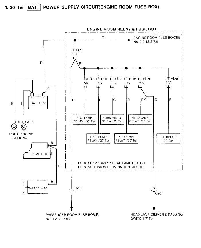

V lanose je rele aj poistka v motor. priestore tak by to malo byt jednoduchsie len ako sa dostat ku kablom v tom fuse boxe ? :oops:

ak ma lanos podobnu poistkovu skrinku ako nubira tak ta je ciastnocne rozoberatelna a mozno by sa dalo rele pichnut do nej. Uplne postaci ked tym rele rozopnes privod k cievke rele ktore spina cerpadlo, takze to moze byt aj nejake miniaturne rele so zatazitelnostou 100 nanajvys 200mA ale samozrejme aj obycajne autorele.

Presne to som myslel to by potom stacilo "odpojit" poistku F17 :idea:

ano, stacilo by odpojit F17, ale radsej sa uisti ze na nej nie je zavesene aj nieco ine.
