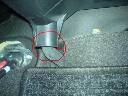

Ahojte, dik za tipy...
Mal by som ale este jednu otazku... Teraz ked je vonku chladno a hlavne ked su cez noc a rano hmly, tak rano po nastartovani sa ozve taky neprijemny hlasny pisklavy zvuk od motora - pripomina to klzajucu gumu po mokrom kove, potom to na chvilku prestane a ked zaradim jednotku alebo spiatocku tak to este par metrov piska a potom to prestane a uz sa to vobec neozve. Az na druhy den opat pri prvom startovani. Zatial to robi len ked je vonku hmla, vysoka vlhkost vzduchu. Ak je sucho, tak ziaden piskot nepocut. Moze to mat s tym suvis, alebo je to nieco ine? Mozno len cez noc sa niekde dostane vlhkost a rano sa to po par metroch osusi... No neviem.

stačí použiť mydlo na klinové remene alebo po prípade ked pojdeš do servisu nakolko je auto v záruke nech ti ich a nasponuju.Armaron píše:Ahojte, dik za tipy...
Remene to robia pri prutkom zábere to chvílku píska. a pravdepodobne ten na alternátor

Musel bych ten zvuk slyšet, ale podle toho, jak to popisuješ, tak se asi jedná o klínový řemen.... Zkus, jestli není volný.Armaron píše:Ahojte, dik za tipy...

Tak som to "cvrlikanie" trochu sledoval. Ono to uz nerobi len pri zaradenej rychlosti, ale aj na volnobehu ale pri miernom stlaceni plynoveho pedalu - zhruba 1500 otacok. Je to take "cvrlikanie" ako keby motor siel nasucho. Pocut to zvonku a aj zvnutra. Na roznych forach som sa docital, ze takto sa mozu prejavovat aj ventily. Co si o tom myslite?
BTW... bol som s autom na 1. garancke - spomenul som tam aj tento problem, vraveli ze uz by to nemalo robit, kedze mi menili celu spojku - presmykovala - vid prispevok k teme (viewtopic.php?f=77&t=15049&start=45). Lenze po prevzati auta (po tyzdni v servise) to cvrlikanie tam stale je a veru poviem vam, ze ma to riadne hneva. S autom som vcelku spokojny - priestranne, pohodlne, pekne, - akurat od zaciatku sa kopia problemy (prevodovka, spojka ...) Viete mi pripadne poradit nejaky kvalitny servis v Kosiciach alebo okoli? Zatial som servisoval v PanEuro v KE, kde som aj auto kupil, ale dost ma sklamali svojim pristupom a neschopnostou najst a odstranit chybu (myslim to cvrlikanie). Vyhovaraju sa, ze ho nepocuju, pricom kolegovia v praci, alebo ostatni, ktorych som posadil do auta mi to cvrlikanie potvrdili. Tak uz neviem, co sa da este robit?

Cez vikend som to este vsetko riadne preskumal a bola to vypadnuta hadica na strane spolujazdca pod priehradkou - blizko pri stredovom paneli (nepozrel som este do manualu, co je to za hadicu). Ale po zasunuti na povodne miesto vsetko to sustanie a cvrlikanie prestalo a v aute je pekne ticho ako predtym
- Hadica.JPG (38.11 KiB) Zobrazeno 3870 x
