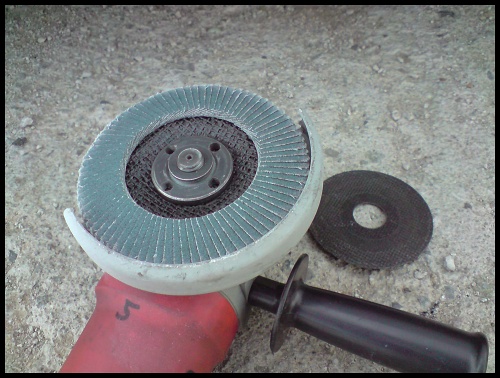

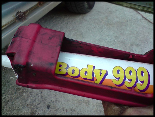

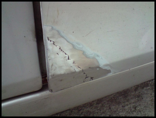

Ahojte ak vieš zvárat tak si to možeš opravit aj takto priklad foto hlbková korozia
- P150609_17.04.JPG (53.92 KiB) Zobrazeno 4918 x
- P150609_17.04[01].JPG (98.05 KiB) Zobrazeno 4918 x

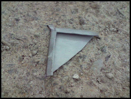

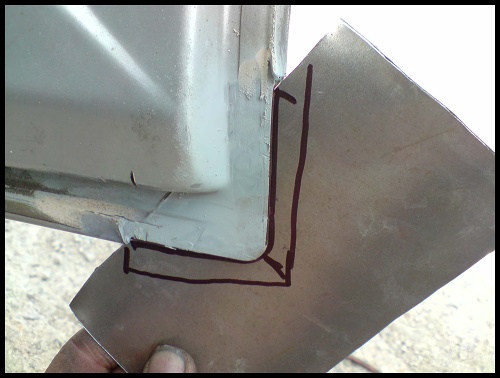

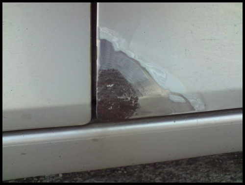

Re: Koroze - jak na ni :-)
korozia
- P150609_17.28.JPG (64.63 KiB) Zobrazeno 4917 x
- P150609_17.10[01].JPG (76.93 KiB) Zobrazeno 4916 x
- P150609_17.10.JPG (78.2 KiB) Zobrazeno 4917 x

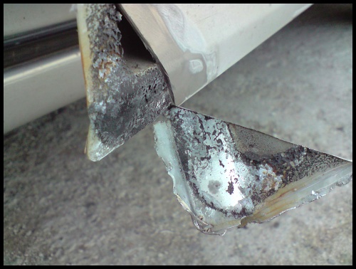

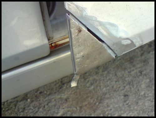

dalšie
- P150609_17.47.JPG (70.98 KiB) Zobrazeno 4916 x
- P150609_17.39.JPG (65.93 KiB) Zobrazeno 4915 x
- P150609_17.38.JPG (97.95 KiB) Zobrazeno 4918 x

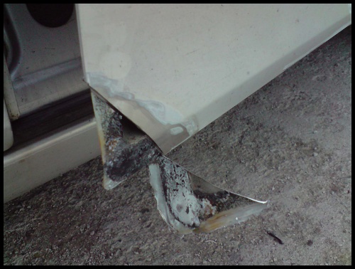

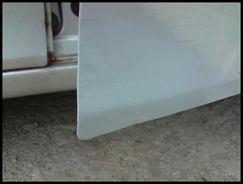

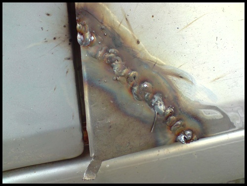

A tu hotovo
- P150609_18.27.JPG (47.2 KiB) Zobrazeno 4915 x
- P150609_18.19.JPG (80.29 KiB) Zobrazeno 4916 x
- P150609_18.04.JPG (52 KiB) Zobrazeno 4915 x
