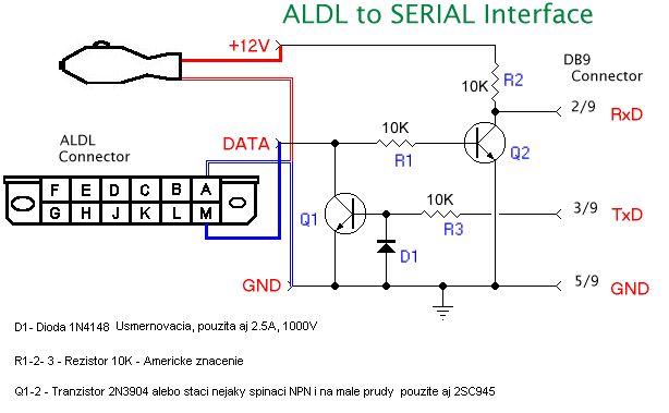

Jiank prosimtě kabel jsi vyrobil podle tohoto
24782478schema aldl.jpg (34.45 KiB) Zobrazeno 3068 x
A jaký používáš program :?: DWScan :?:

to Laclosak: ano robil som to podla tejto schemy... Na tu schemu som ja dopisal ake tam maju ist presne suciastky.....na nete bola len cisto schema.....
Laclosak
Příspěvky: 167
Registrován: pát dub 02, 2010 15:16
Bydliště: Brodek u Konice----24km od Prostějova
Re: Lambda
Příspěvek od Laclosak »
Dobrá práce.....a je tam nějaký problém o čem bych měl vědět nebo tak něco :?: a co ten program ,který používáš :?:
