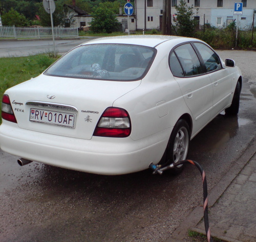

No jo ale my máme stejné problémy práve s autami bez LPGčka fakt tie plyňáky namontujeme a jazdia ale šéf opravuje motory no 90% z nich si k plynu ani nečuchlo a motory zadrené a zasrané karbónom až hrôza a čerpadla no FORD ani plyn nepotrebuje a po 10-15 rokoch sa mu čerpadlo rozsype.Ako vravím v 92 som mal prvé auto s plynom a od tej doby nechcem iné a dokonca som to začal aj montovať no poruchy na motore máme fakt minimálné a vetšinou sa nedá povedať či je na vine LPG . A katalizátor no takto na VWčkách ho vyklepávám asi skoro každý tretí den a to vetšinou opeť bez LPG lebo ono takto tady u Nás sa vlastne do 2000 nemohlo montovať do iného ako Škoda,LADA a Daewoo a tie vozy mastia bez problémou no a Carens má kamarát už pomali 4 rok a LPG od začiatku no aj včera bol tankovať a jazdí dosť tak Já proste LPG vždy obhájím lebo je to uplne normálné palivo ako benzin či nafta a poruchy na autách alespon u Nás nie sú na margo LPGčka vetšie a dokonca (Já som živý príklad) pokud odíde sústava benzinu tak LPG vemi pomôže Já som vďaka tomu nemusel prerušiť dovču v Prahe ale naopak normálne som jazdil
Tohle je ten Carens a majitel naprosto spokojný tedy hlavne spotrebou 8-9 L teraz v zime

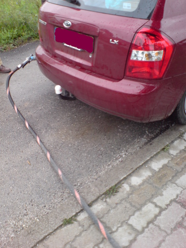

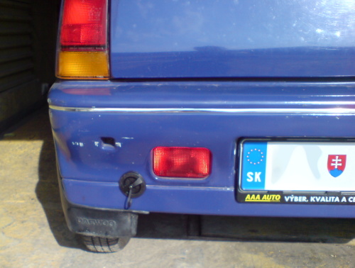

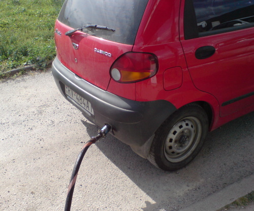

Pavle ono je to tak že OPEL (platforma Daewoo),VW koncern,Mercedes,Renault,KIA,VOLVO no proste vetšina aut má dobrý predpoklad na LPG ale pravda je že Japoncúm plyn nechutí tedy máme bezproblémové Mitsubishi aj Forestre a aj Lancer a tie šlapú bez problémou no Honda,Toyota a iné sú velmi problémové ale vetšinou elektronikou a tedy hlavne OPEL je maximálne stavaný motor na plyn a vlastne aj ostatok Nemcov je proste bezproblému no ako vravím sú aj auta ktoré LPG vôbec nesnesú ale našťastie to nije Náš prípad
A Náš autopark
A Náš autopark
