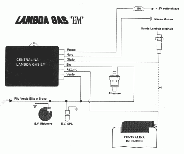

me bylo receno ze u LPG se obcas kontrolka motoru rozsveci protoze u plynu jsou vetsi tlaky a teploty nez u benzinu.a taky to po par minutach zase zhasne...
ppp
Příspěvky: 3372
Bydliště: SC , BA
Re: LAMBDA ???
Příspěvek od ppp »
u podtlakoveho lpg sa kontrolka motoru moze rozvecovat ak ma auto len podtlakove lpg, pretoze LPG jednotka riadi bohatost i nak nez benzinova a ak ma beniznova jednotka algoritmus kontroly, ktoremu sa take nieco nepaci tak da o probleme vediet. ALe na esperach su RJ benzinu prilis jednoduche, takze u nas je zlta kontrolka sposobena nefunkcnostou lpg. U mojho lovata loveco lpg sa napriklad rozsvecovala, ked po odpojeni akumulatoru zabudla RJ LPG ze ma kyslikovy senzor odpojit od benzinovej RJ a benzinovu RJ klamat emulovanym signalom. Ono totizto kym boli na kyslikovy senzor pripojene obe RJ tak ho prilis zatazili a napatie na nom bolo skreslene a nerealne, takze potom aj benzinova RJ dostavala nezmysly aj lpg jednotka riadila od buka do buka. Po odpojeni benzinovej RJ uz bol signal z "lamdby" dostatocne silny, takze lpg jednotka uz riadila ako mala a aby benzinova nekricala tak jej LPG jednotka posiela falosny signal a benzinova jednotka je teda spokojna. To odpojenie samozrejme robi lpg jednotka vo vlastnych obvodoch. Netusim ci cez rele alebo polovodice, az tak som sa v nej nevrtal.
