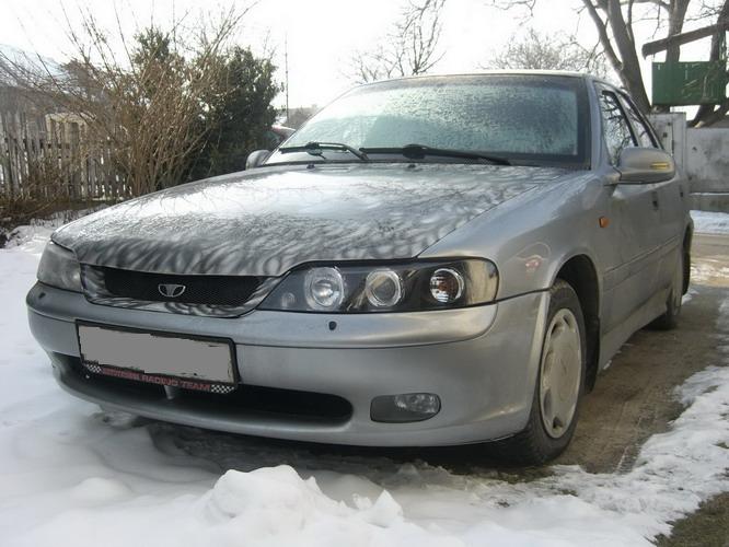

CAute.Montovať xenon do pôvodnych svetiel je dosť problematické ,skúšal som 8000k,svietilo to parádne-za sucha za mokra som šiel ako bez svetiel a ešte nemenej dôležitýfakt aj po dôkladnom nastavení svetiel poroti idúce autá som oslňoval takže som prešiel na výmenu komplet svetiel zo šošovkou.Xenonovú vybojku odporúčam max.4300k a verte že teraz to svieti perádne a zatial bez problémov.

A jaky svetla s šošovkou, presneji z jakyho auta jsi tam namontoval a s kolika upravama karoserie?

Caute.Chcel som poslať nejaké foto no bez úspechu,možno sa to raz podarí.No môžem povedať, že prerábka je dosť náročná a zmení dosť vzhlad auta.

Zabudol som poznamenať,že svetlá som použil z opel vektra B rok 2002.

Tak toto je ono
