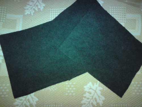

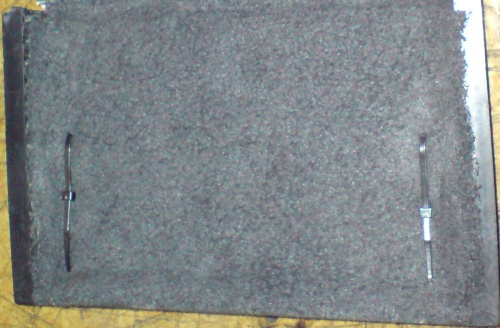

Prečo nepoužiješ uhlíkový a ten sa dá zohnať všade, Já som si ho robil z kusu čo je do digestoru v kuchyni a celý kus stojí asi tak od 2 - 4 € a z neho zrobíš minimálne 5 kusov na ten tvoj nasávač
No inak má dobrú predišnosť nenasává vlhko a čiastočne zadržuje pachy Já ho používám ako doplnok k palubnému filtru ktorý je papierový a síce sa dá kúpiť originál uhlíkový tak táto pomôcka je ovela lacnejšia a vcelku je to to isté

peha -> to co popisujes je podobne motorovemu filtru k vysavacu. Ma sice relativne dobru priedusnost, ale aj toho menej zachyti
sice piesok a listie zadrzi bezpecne, ale rychlo sa zapcha a oproti skladanym kabinovym filtrom ma slabu priedusnost. A jeho uhlikova zlozka je zahltena velmi rychlo. Netreba kupovat priamo filtre do digestorov,daju sa kupit aj filtracne materialy na metraz a aktivne uhlie na kilaz a potom si sikovny clovek vyrobi filter aky chce, ale stale je to o tom, ze nie su skladane, takze maju malu plochu a tomu slabemu vetraku v aute kladu privelky odpor. A treba ich casto menit. Ved napriklad skladany filter pre nubiru odporucaju menit po 15tkm maximalne co je castejsie ako vzduchovy pre motor, ktory staci menit po 30tkm, pritom ma cca rovnkau plochu.
Ale inak ako pises a ako tu uviedol Dark odkaz, je to najjednoduchsia a najrychlejsia cesta k filtru na espere. Staci vystrihnut obdlznik a napchat ho medzi gumene tesnenie a ventilator a pred vymenou vysat listie z klapky vnutorneho okruhu. Netreba ani vymyslat s drotom ako pri silonke, len ho tam napchat a gumene tesnenie si ho uz podrzi.
Kedze mam rad co najviac bezudrzbove riesenia vymyslam ako dostat nejaky lacny skutocny kabinovy filter do auta, v ktorom na take nieco ani nepomysleli. Skladany vydrzi o dost dlhsie nez zacne klast odpor ako maju penovite neskladane filtre.
Pre tych, ktori pojdu cestou jednoduchsieho filtra, tak nasavac ma 29x9cm, takze pri kupe filtracneho materialu treba ratat aj s nejakymi presahmi na utesnenie a dost blbo sa to tesni a kruhove tesnenie pred vetrakom ma cca 19cm priemer, takze na navlecenie treba ratat s trochu vacsim stvorcom, a pod gumenym tesnenim by problem udrzat filter tesny nemal byt problem.

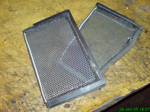

No Já už ho tam mám rok a zatial je uplne čistý a tie 3 sú už pripravené na dalšie výmeny
Zrobil som to z pôvodného kabínového papieráku tak že som papier vytrhol a nahradil mriežkou ktorá je z reprákou zo zadu z Espera
A funguje to bez proiblémou a hlavne je to lacné
