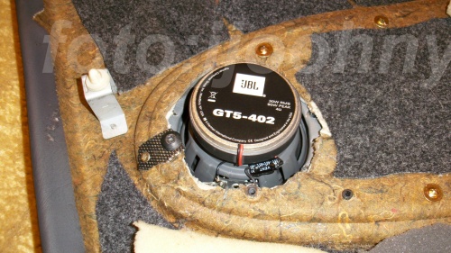

naco chcete davat do dveri 16ky, ked nemate zosik...dvere treba spravit poriadne...tie foto hore su nazorny priklad akustickeho skratu...MDF nezatmelena, kable ostali vo vnutri, najvacsia chyba...posere sa ti elektrika, budes vsetko rezat...ja som to riesil uplne inak...jedny dvere mi zabrali sice 3dni, ale viem, ze je to dobre...kufor napodobne....ked chcete robit taketo audio upravy, sa poradte s dakymi hifistami najprv, co maju daku montaz uz za sebou...
a ked vam mozem poradit lacne slusne repro dopredu..dajte si tam SinusLive 16iL...su to kompa, ktore hraju pekne a 99% ludom tu na fore budu stacit....ja som sa vybral smerom SQ...preto sa k tym 99=% radit nemozem....myslim, ze ani jeden z vas tu nerobi instalaciu drahsiu ako 100.000SK....ale vyvarujte sa chybam, ktore vas budu zbytocne stat peniaze a zabity cas...mozete mat v afte repro za 30.000...ak ich osadite ako je priklad hore...rozlucte sa so zvukom, ktory pocut chcete...je rozdiel hrat, hrat dobre a hrat kvalitne...

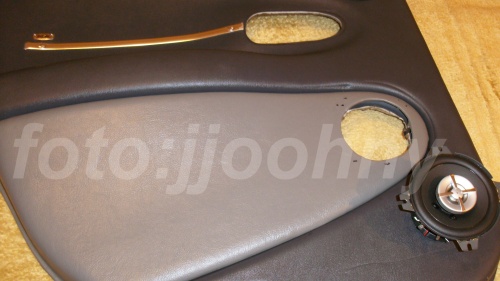

No 3 dverak ma ten problem ako sa pisalo a to, ze sa tam bez MDF kruzok hlbsi reprak nezmesti. Ja som to musel riesit az 2 MDF kamy aby sa mi tam zmestil. Kolko a ako to bude vyzerat ked prilozim tapacit a ci budem musiet rezat este neviem ale najskor asi ano. Zatial to mam spravene len provizorne.

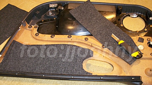

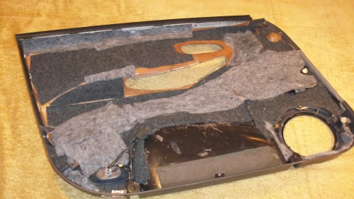

Ja som mal dole tiež čalunenie a menil som repro v zad .dverách za lepšie teraz to hrá super :D a nezabudni riadne vytlmit dvere :D ak chceš dám Ti návod aj foto ako som to spravil ja je to bomba jak sa zmenila kvalita muziky a tak sa aj odhlučnilo auto z dnuká :D -P

No ja v podstate viem ako to vytlmit :) Aj uzavriet len este nad par vecama budem musiet porozmyslat a hlavne objednat na to material tlmiaci :D Teda objednat nieje problem zaplatit uz hej :lol: Mat tak dvere ako to ma fabia jooj to by sa krasne tlmilo

ved hej to je prakticky bedna :D dnes som testoval to moje tlmenie a super krásna čistá muzika aj skoro pri plnom výkone ale to som v aute skoro ohluchol ked tam začali prat basy skoro ma aj zo sedačkou potlačilo do predu :D
