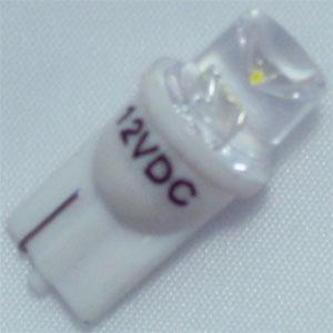

Daju sa kupit rozptylove LED diody ktore su namontovane v puzdre T10 cize maju taku istu koncovku ako klasicky ziarovky co tam su. Cize mal by si to dostat na dakom e-shope pripadne ak mate v blizkom okoli daky auto obchod tak by to mohli mat.
Pozor ale pri kupovani pretoze Bodove su nie vhodne treba rozptylove.

Tak ako pise Ondra
Su tam 4 s paticou T10 ale treba rozptylove nie bodove

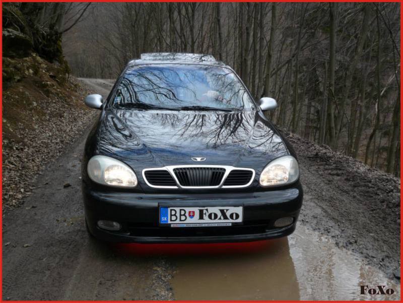

Mensia uprava z modreho na cerveny VT neon :)
VT Cerveny neonLanos.jpg (74.51 KiB) Zobrazeno 6352 x
Edit: TO nemalo ist sem sakra :)
