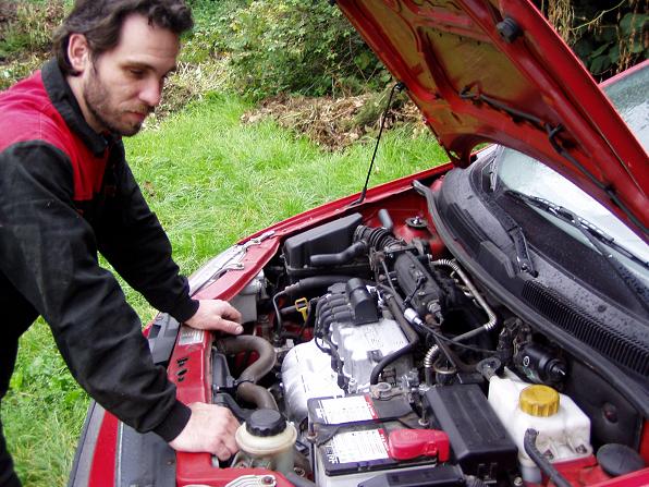

Na STK mě taky technik upozornil na větší vůli řadící páky.Jak teď jezdím častěji do Prahy tak jsem se dohodl s Palixem a tem mi to snad ani ne za půl hodinky opravil ;) Když mi ukázal o co se jedná tak jsem se až začervenal,že jsem si to neopravil sám :? Ale když jsem viděl ty Pavlovy ruce "zároháky" já bych měl určitě odřený klouby a on v pohodě a ještě jsme pokecali ;) Takže Pavle ještě jednou dík a máš to mě -i -i

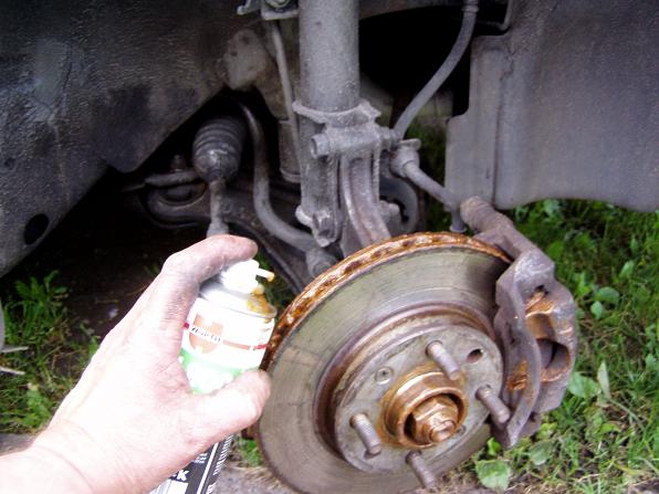

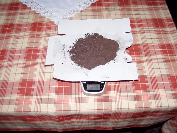

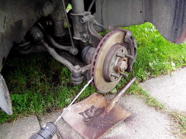

Ještě když jsem se připravoval na STK tak jsem zjistil úplně zarezlí chladící otvory v kotočích na předních kolech.Nejdřív jsem myslel,že to prošťochnu slbým pilníčkem ale ani náhodou :( Tak jsem vzal vrtáky do železa ale takový koupený za 99,0kč u benzinky protože jsou vyrobený z nočníkový ocele :lol: Zkrátka jednou se mi jeden zasek a místo aby se ulomil,tak se přetočil a měl jsem levotočivý :shock: Takže jsem ho nemohl zalomit v kotouči!Z obou kotoučů jsem měl 25dkg rzi :!: Potom jsem to vystříkal sprejem s obsahem mědi,který snese až 1200°C :!: Takže kotouče mají za sebou 58000km a určitě ještě aspoň 40000km vydrží ;)

Tyy joo Vladiku ted si mi pripomel kamose co mu piskaly brzdy na motorce JAWA 350/9 byla prvni s kotoucovou brzdou ve predu a stezoval si na piskani tak jsem mu samozrejme jsem myslel ze srandy poradil at ji namaze a bude mit klid a ten vul to fakt udelal :D pak mu zas nebrzdila mno :o)
Mel bych strach to takhle nastrikat nebot urcite se to dostane i tam kde nema... :?

Hanzy to je v cajku! Brzdí perfektně!Jinak jak je vidět na obrázku tak je to CU-800 od fa. http://www.wuerth.cz/

Tak když se díváš do motorového prostoru tak vlastně na převodovce je ramínko,které je ovládáno táhlem.Na táhlu je oko asi průměr 20mm a na ramínku je čep 6mm jištěný závlačkou.Toto spojení je vymezeno gumovým kroužkem síly asi 10mm.Tato guma se časem vymačká a tím tam vznikne vůle.Píšu ASI protože to šuplerou změřený nemám.Přesný rozměry bude vědět Palix .
