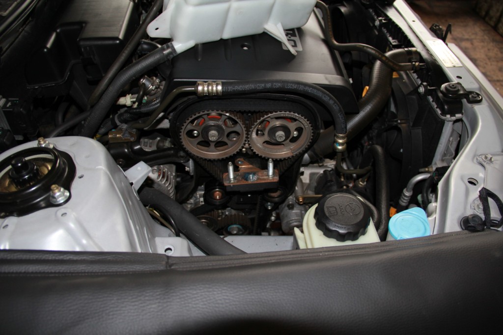

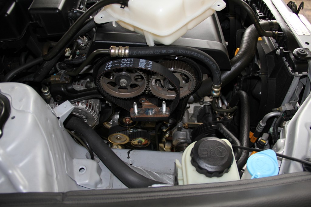

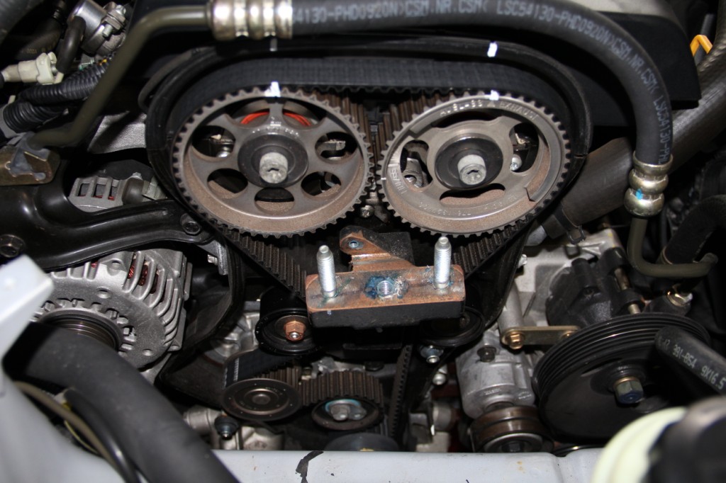

Tak jsem dneska,mnenil rozvody.Cena za praci a za chladici kapalinu-140€
Rocni Inspekce-100€.se vsim vsudy.
Nove-rozvody
Nove-rozvody

stare jako nove
stare jako nove

Stare .jako nove.
Stare .jako nove.

Človeče, maš to ako nové. -i
