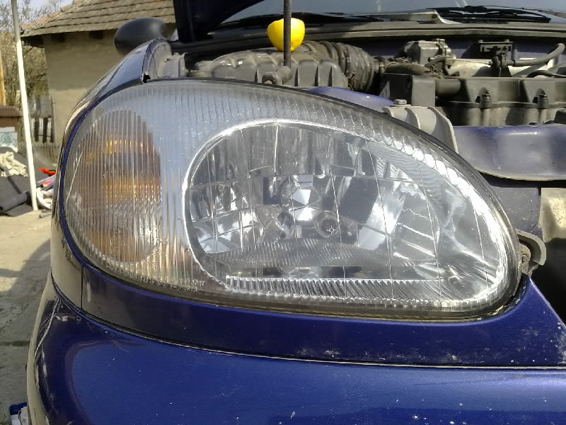

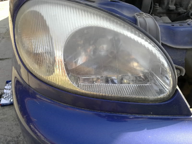

Konecne bolo dnes pekne pocasie , tak som si vynovil predne svetla , nakolko boli strasne zozltnute .
Podla navodu v tejto teme som to skusil a vysledok je vynikajuci , konecne je to akvarium poriadne ciste.
Na obrazku to svetlo nieje take zlte , to preto , lebo predtym uz bola snaha cistit to svetlo roznymi sposobmi, ale marne , iba sa to doskriabalo
Pred
a po
Pouzil sa smirgel 2000 a lesticka tempo .

No padol taky nazor ze citron tomu moze pomoct , bol pripraveny , ale nepouzil sa . ono to potrebovalo smirgel . Ale bolest mojej ruky / od toho smirglovania / ma aspon vyditelny vysledok .
