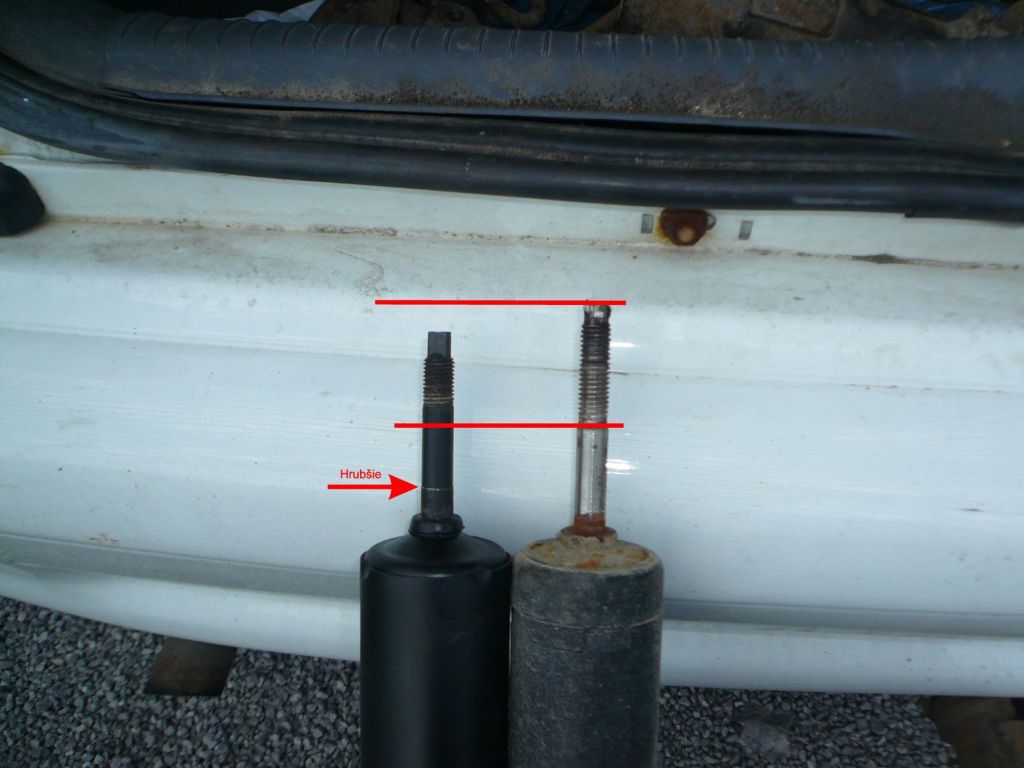

Asi cca pred tristvrterokom som objednal kayaby excel G na mojho Langosika. Prisli ale nebolo casu ich kedy dat vymenit z uz inde spominanych dovodov. Teraz sa k tomu konecne dostalo a rano mi vola mechanik. Marek pruser zadne tlmice nepasuju. Teda oni by aj pasovali ale ta cast srovbovacia co ide do ulozenia teda loziska je kratsia a este aj zavity ma menej. Ide ma porazit lebo neviem co mam robit. Pochybujem ze budu ochotny mi ich vymenit alebo vratit peniaze z pred tristvrteroka ak nie aj viac. Este aj ta tycka je kusok hrubsia asi 1 cm a potom ide normalne.
Tlmice boli objednavane na http://www.marecek.sk
Co mam robit? :) Pripadne nie su na toto dake specialne ulozenia alebo ja neviem preco to spravilo takto kua kua.

Caute tie Gabriely boli objednavane vo na 100 pero v nasej firme su celkom v pohode ale viac menej sa vypredavaju a uz sa objednavat nebudu ak ti mozem poradit chod do sachsov do tej zakladnej rady na bezne jazdenie to staci a su kvalitne.Monroe mechanici moc nedoporucuju bo boli problemy vela sa ich vratilo.Asi zla rada.

Foxo neviem ako tam ale ja by som ti peniaze vratit musel taka je bezna prax.Raz to nepasuje tak nech ti vrati peniaze alebo objedna spravne.

No dneska rano o 1 som si uvedomil ked som zacal pisat maila do tej firmy ze povodne som sa u nich informoval posielali mi aj cenovu ponuku ale nakoniec som ich kupoval inde a neviem si spomenut ze kde :) Lebo som nenasiel ani blocek od nich kua.
Ine tlmice nechcem objednavat pretoze nazvys prachy niesu a mat predne ine a zadne ine nechcem.
Pruziny neviem posudit ci su dobre ci nie ale viem ze jedna zadna je ina ako druha zadna :)
A co som ich videl rozobrate tak by sa im hodila podla vizualneho stavu vymena :) Uvidime ako sa auto bude spravat po vymene tlmicov, ktore budem musiet co najskor dako vyriesit lebo jemu auto stoji kua
