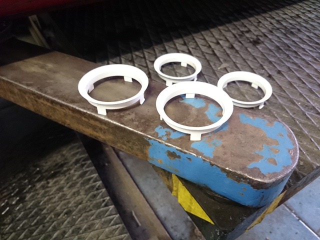

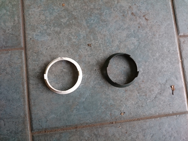

Dnes som sa objednal na opravu - vyrovnanie disku, lebo už mi vadilo chvenie celého auta.
Disk opravený avšak trasenie auta bolo zapríčinené nesprávnymi vymedzovacími krúžkami. Žiaľ s diskami mi dali škodovácke krúžky.

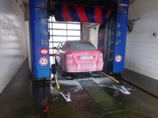

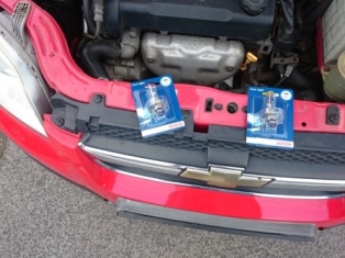

Výmena žiaroviek a umytie a pomee na STK :lol:

Tak co Boris, jak jsi dopadl? Světla svítila a stěrače stírali :lol: :PP:

Scorpion.11 píše:Tak co Boris, jak jsi dopadl? Světla svítila a stěrače stírali :lol: :PP:
takže auto po 8 rokoch a cez 170 tis km - stav - pomaly nového auta, všetko super. -i

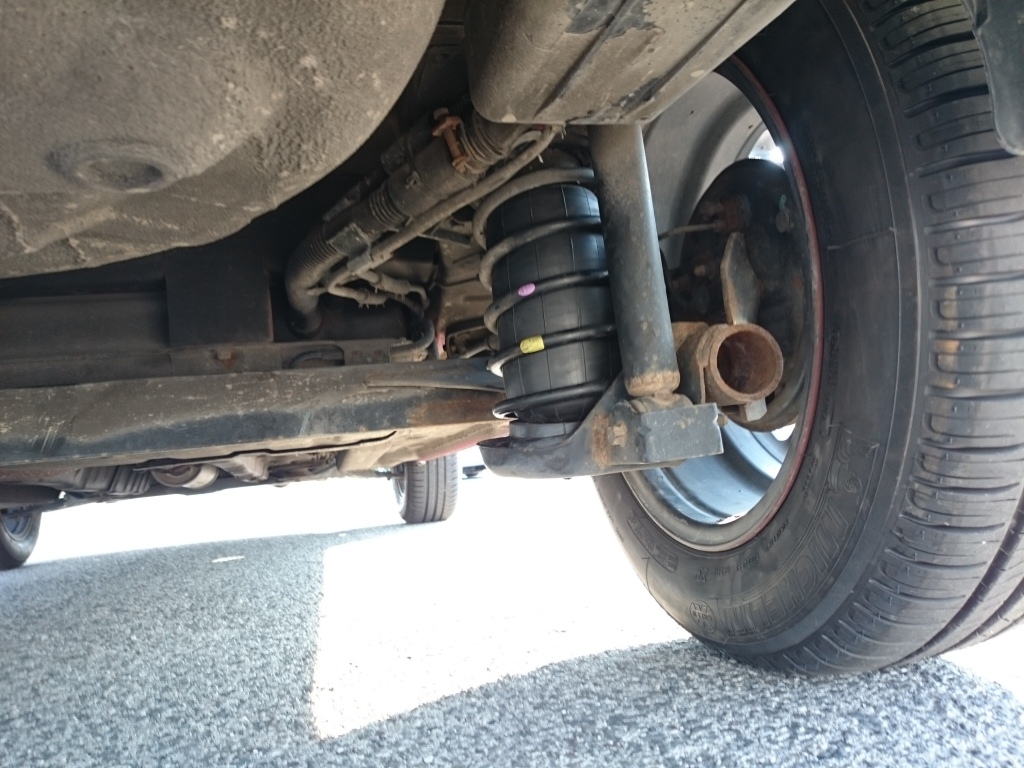

Aveo je už na vzduchových vankúšoch
