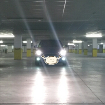

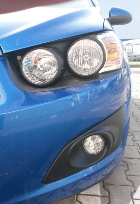

Trochu mi vadí ten plast,kde by mohli byť hmlovky a tak som kúpil z Carmaxu originál krytky s otvorom 90x80mm a chcem tam domontovať DRL. Hmlovky použijem tak 2x ročne a aj tak to nemá nejaký extra zmysel. Chcem objednať tieto:
https://www.alarmshop.sk/univerzalne-dr ... 91321.html
Len ešte musím doriešiť automatické svietenie,lebo keď mi to pozerali,tak vraj DRL nevedia namontovať,lebo svetlá stále svietia. Neviem či by tomu pomohol modul ktorý je k DRL svetlám a tak zatiaľ hľadám informácie.
Automatické rozsvietenie svetile u mňa funguje takto:
https://www.youtube.com/watch?v=wDXvR7Kyhjo
Keby ste mali nejaké info ohľadom spolupráce DRL a systému automatického rozsvietenia svetiel,tak budem vďačný za každú radu. -i

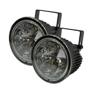

Prečítal som nejaké recenzie, checkol som výrobcu ;) popozeral nejaké videá,oslovil vodičov a dnes som ich objednal Just SJ-289CH 90mm.
Otvor v kryte na hmlovky má 90x80mm tak 90-ky bola najlepšia voľba-dúfam :lol:

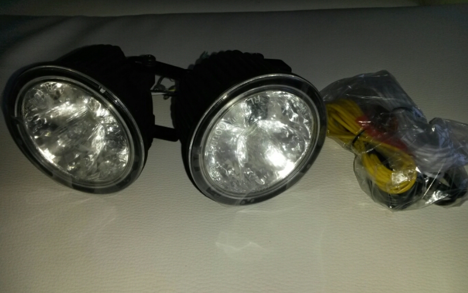

Svetlá sú doma,uvidíme čo ďalej ;)
Sú to denné+pozičné v jednom.

daj foto ako to svieti, vyzerá to super v tom kryte :PP: a áno súhlas, kupis si denne za 5 E a tak si to tam daju ako machri... -P

Všetko nafotím. Keď sa nebudú dať vypnúť stretávačky,tak budú ako "pozičné" ;)
Ešte objednám taký chrome cover,lebo tam bude malá fuga a tak to aspoň zakryje.
Ten otvor je 90x80 a svetlo 90mm.
Nevadí,niekto musí vyšlapať cestu pre T300-vkárov :)
Keby to aj fungovalo,ešte môže hlásať chybové hlásenie na palubovke. Robí to totiž napr.pri výmene 5w5 žiarovky /osvetlenie EVČ,alebo parkovačky/za LED-ku.
Hlavný dôvod bol taký,že mi vadil designovo ten plast,tak teraz tam bude svetlo. Prvý bod splnený :)

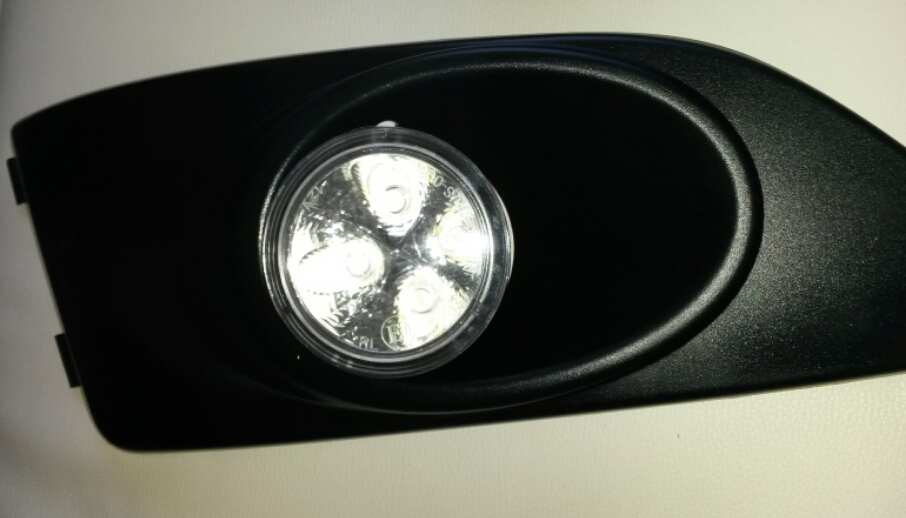

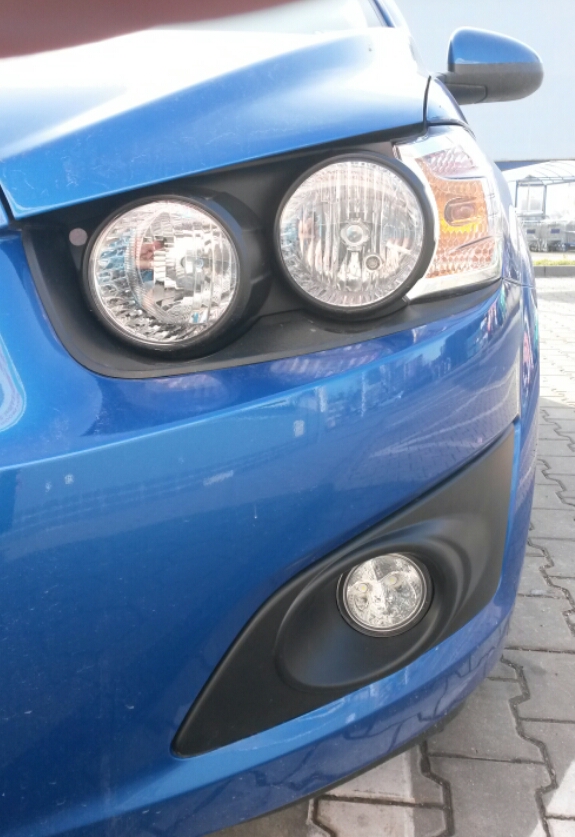

Ráno o 8.00 sme sa do toho s kamošom pustili a 14.30 sme skončili. Nič ťažké,nikto z nás nikdy nič okolo auta nerobil. Boli sme ako Mat a Pat,ale svieti.
Síce na 50% lebo svietia aj stretávačky a tak DRL majú funkciu pozičných svetiel.
Najťažšie bolo vymyslieť uchytenie.
Pôjdem do Chevy,nech to vypnú,tak uvidíme.

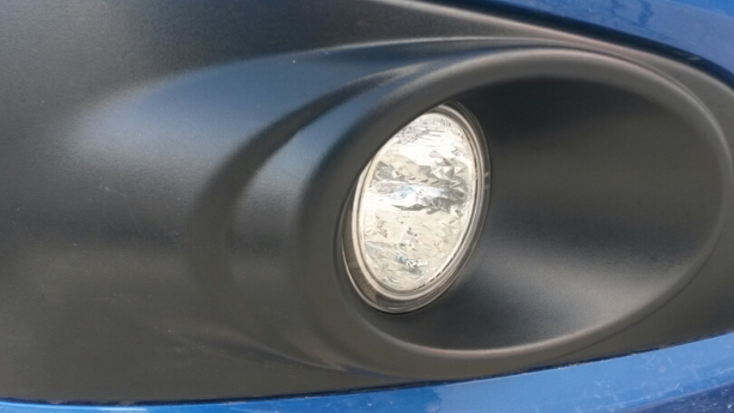

PC nehlási chybové hlásenie !
Potom pridám kvalitnejšie fotky,keď to bude ako má byť.
