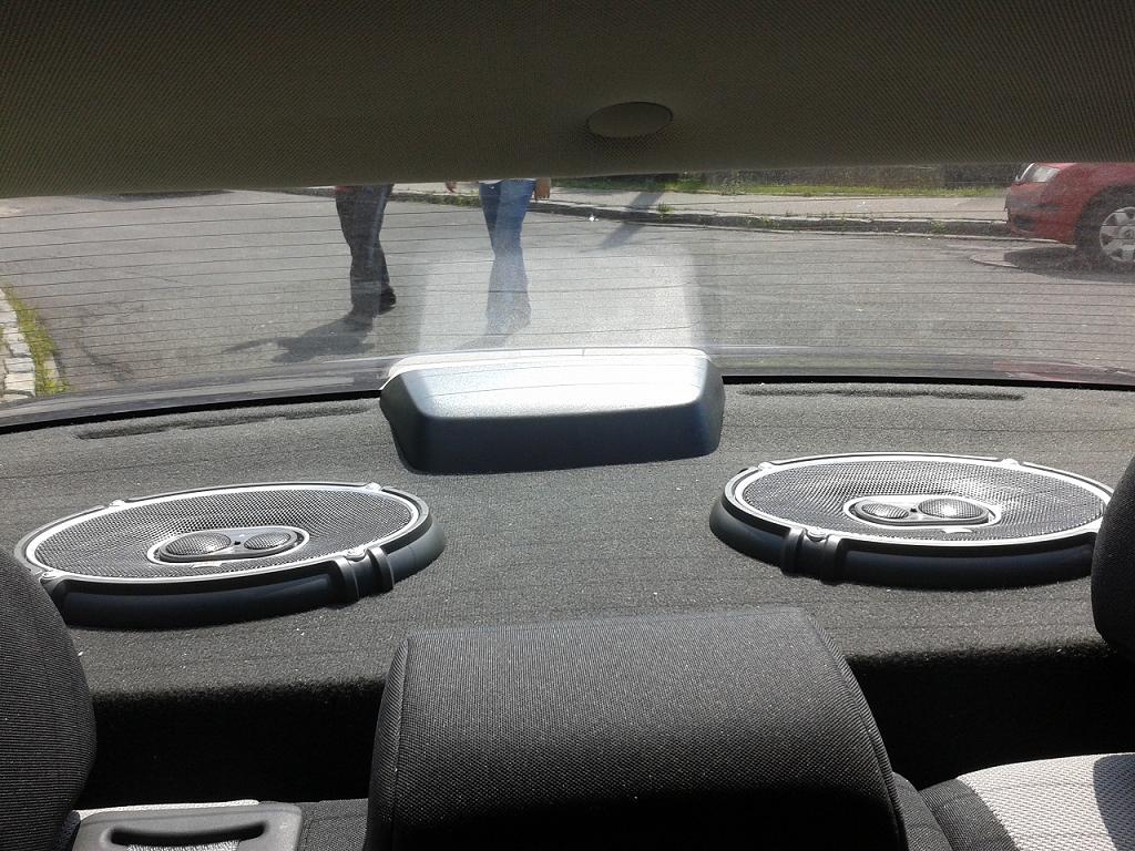

Taaak, už to dělá trošku tuc tuc tuc
JBL GTO938 300Watt stačííí ( pro začatek )

Rozmýšlal som asi mesiac dozadu nad niečím podobným, ale nevedel som ako by som to napojil na rádio. Máš tam origo rádio, alebo nejaké iné?
Re: Alex 1987
to klm21: na originál rádio přes high/low adaptér buď aktivní nebo pasivní pasivní je od cca 150 Kč až do 500 Kč aktivní od 2000 Kč.. pasivní stači pro běžný poslech pro člověka co žáda kvalitu doporučuji Helix AFC high/low adaptér
pokud teda plánuješ i zesilovač. což by jsi měl když zvažuješ takový výkon.
Tico,Nexia,Kalos

Je tam origo radio chevrolet to zakladni nejlevnější
ale mam to napojene ze zadních repraku ve dveřích ( ty jsem odpojil ) a hraje to solidně jsem spokojen
