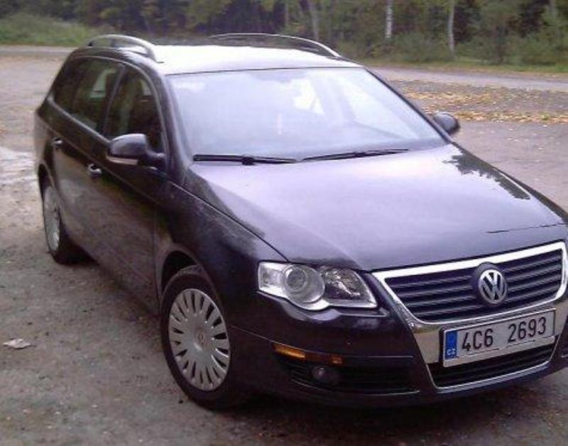

B7 je starý passat, neviem prečo ten nejnovější je označený ako B7 ?
Re: kolisanie otacok
Je to asi starý označení pro Passaty na tento rok, myslím nejnovější.
Pokud se pletu opravte mně.
Tohle je B7

Tady se maj resit cruze ale jinak tohle neni B7 a ani B6 ale 3C konkretne kombi na fotce je 3C5 a to jsem si jistej protoze ho mam.
tomask píše:Tohle je B7
Je mi uplně fuk co to je, Fusi obrazek jsem dal jenom ilusrat.
Vycházel jsem s toho http://www.autoplace.cz/cz/nabidka-vozu ... -v6-184kw/ Našel jsem na internetu i spoustu jiných passatu starších s označených jako B7 !
Ale jak jsem psal je mi to fuk klidně ať to je i B9 :lol:
