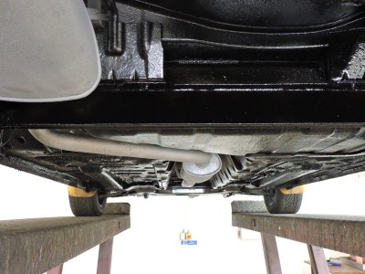

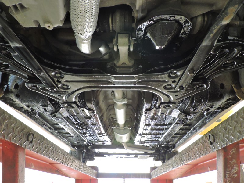

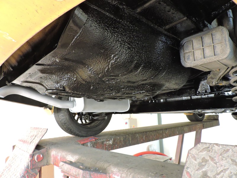

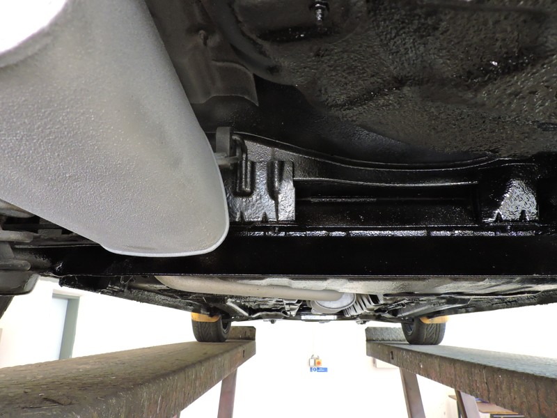

Tak se rok s rokem sešel a Aveu je již 6 let. Nástřik a dutiny jsem již jednou dělal. Nyní mám jet příští měsíc na technickou a je třeba nátěr obnovit, ne skrz TK, ale ať to šlape. Předchozí nástřik byl dělám cca 4 roky zpět Dinitrolem a WURTHEM. Po zvednutí je nátěr pružný měkký a lepivý jako nový, neporušený bez koroze. Tyto materiály mohu doporučit. Nyní jsem koupil českej Tlumex od Detechy. Taky super. Dávám pár fotek, ještě mě čeká vytření podběhů a o prázdninách nově dutiny :-)

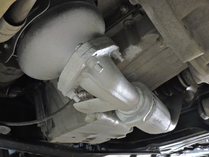

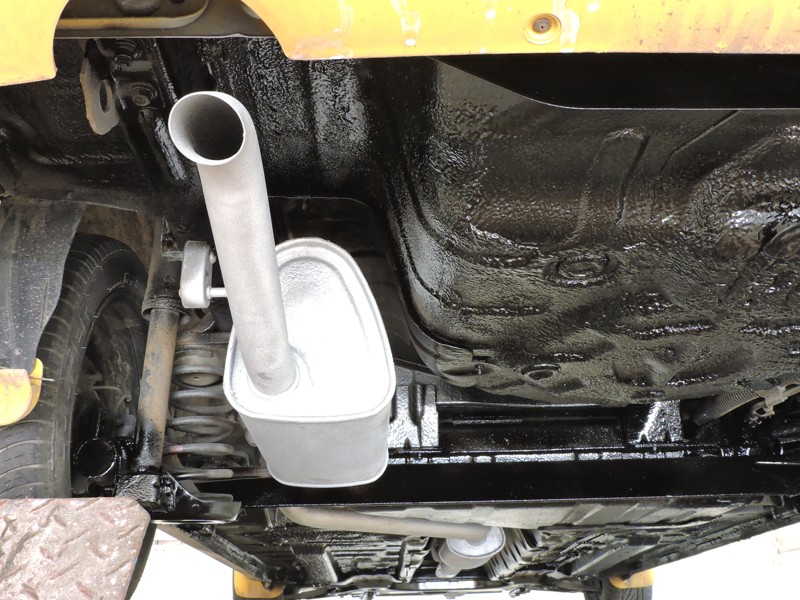

Výfuk je obroušenej, nic hroznýho to nebylo a natřenej opět vypalovací stříbřenkou, tentokráte sem se s tím nedrbal a pěkně stříkl pistolí. Stříbřenku jem vypalovací našetřil v práci. Tak ještě tu :-)
