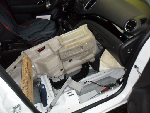

Tak zaplat pan buh :D , že to byla jenom ta hadička :idea: raději si to ale taky skontroluju :lol: je někde u spolujezdece pod kobercem :?:

Na téhle fotce je to možná lépe vidět ahoj
