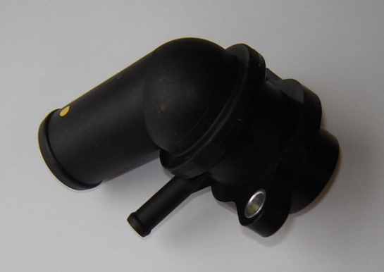

sandruš píše::) Díky termostatu klesla spotřeba z 11l/100km na 7l/100 při normální jizdě :D :D
sandruš prosím tě měnila jsi jen termostat jako takový nebo celý ten "domeček" Já to nikdy nedělal, ale myslím, že by neměl být problém to potrubí odšroubovat a vyměnit jen ty vnitřnosti.

Měnila jsem ho doma sama.Co jsem četla tobě jde Ne?Jeto práce cca na hodinku.Musíš koupit celý i s domečkem termostat z něj nejde ven..Jeto zalisované..A pokud mohu doporučit tak Cz Drafel. má termostat s domečkem za necelých 500,-
A než budeš měnit nakup si hlavně nemrzku.Pač stará voda je celkem dost rezavá.A nehodí se vracet. -i -i
já mám tento stál 401,-

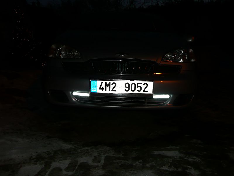

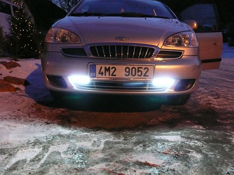

Světla pro denní svícení na místě :-D + seštelovaná světla..Konečně to svítí jak má :D :D
Škoda 135 GL
Daewoo Nexia 1,5 r.v 97.3 dv
Re: Sandruš a Tacuma :-))
Hned to lepsie vyzera :D

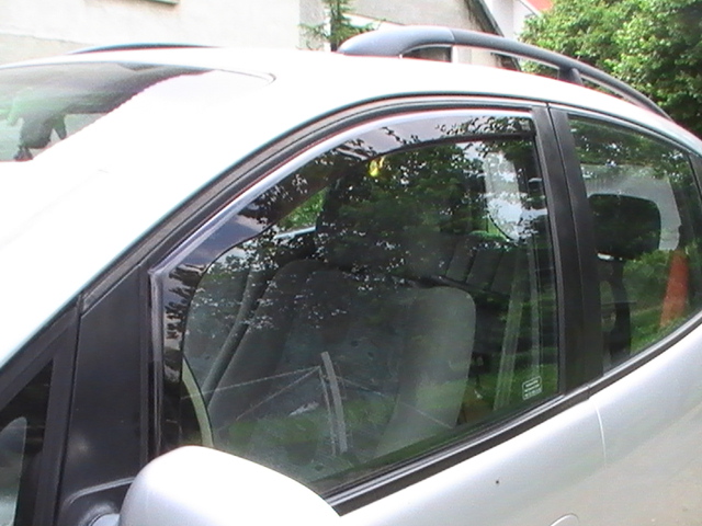

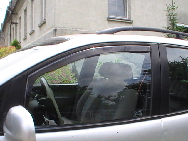

Během týdne dorazí Plexi na přední skla..Jsem zvědavá jak to bude na autě vypadat.

Paráda už jsou doma :lol: :lol:

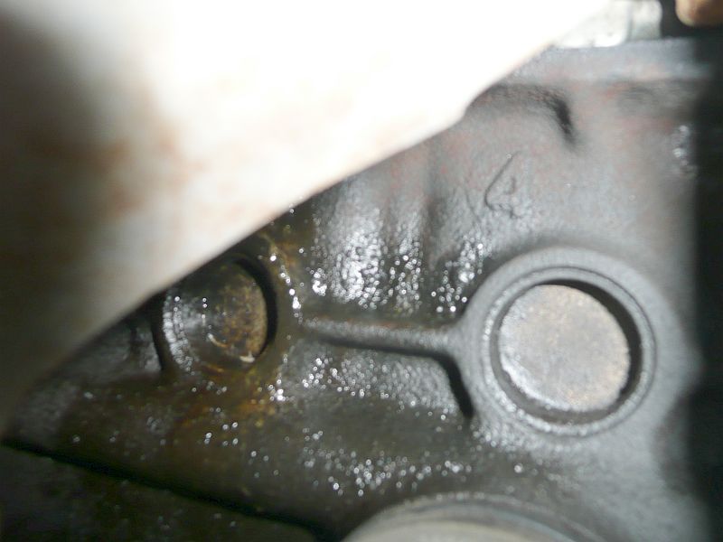

Ve středu při nastartování se ozvalo od motora něco jako syčení..A dneska jsem zjitila že mi chybí pres litr oleje..Je možné žeby olej začal týct kolem Olej.f.
olej se objevil jen zde..:-/

Může se to stát. Mohl být málo dotažený.

rudla píše:Může se to stát. Mohl být málo dotažený.
No dotažený..já mám před výměnou teda jsem měla být už před 3000km..

Já měním na Tacumě olej po 15 000 km a vždy mám olej před výměnou nad spodní ryskou. Vůbec nedolévám.

Tak to máš dobré já měla etě v uterý oleje jako prase..pomalu u horní rysky...Ale teď na měřáčku není :-((..ale je na motoru..z venčí :cry:

skús umyt motor mafrou a ked bude čistý sledovat kade tečie ;)
