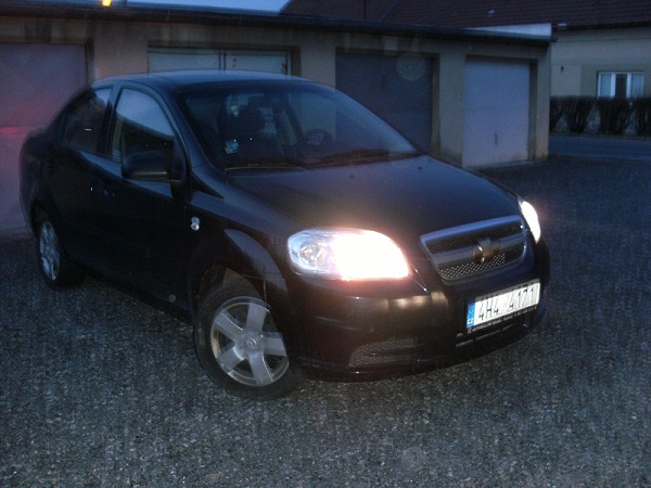

Takže prvé dojmy Vysoké Mýto - Praha a zpět,parabolky drží jak přikované
,ani to snima nehne,nijak se to nepřehřívá
,co jediný problém bude tak to že asik brzy prasknou ty žárovky
ale nebudem předbíhat,zatím to svítí nádherně a ostatním řidičům to ani nijak nevadí.Zítra sem dám fotečky.

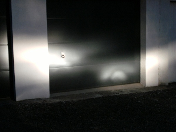

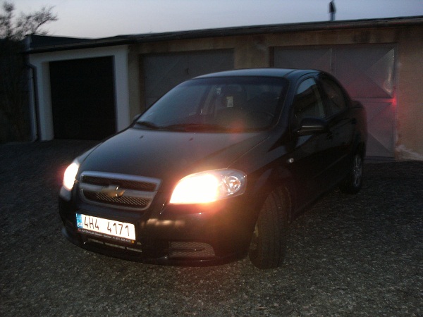

Tak tady jsou slíbené fotešky
dálkové jsou až v druhém příspěvku
- DSCF3289.JPG (66.71 KiB) Zobrazeno 4787 x
- DSCF3285.JPG (85.85 KiB) Zobrazeno 4787 x
- DSCF3284.JPG (98.99 KiB) Zobrazeno 4787 x

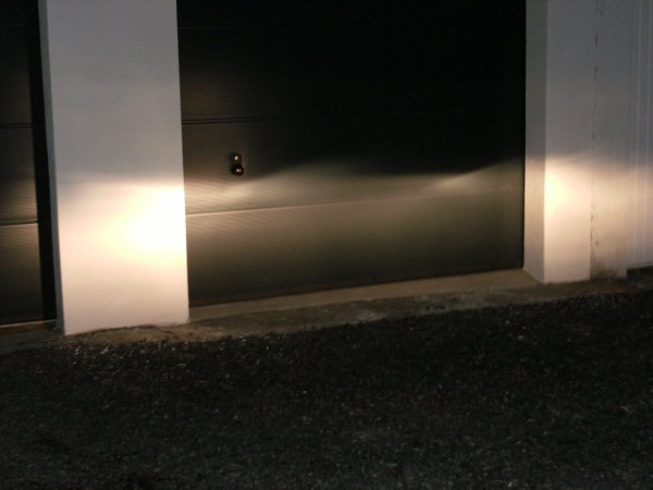

tady jsou ty dálkové
- DSCF3292.JPG (55.62 KiB) Zobrazeno 4786 x

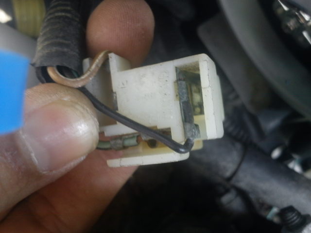

tak mám asi důvod proč praskají i H4ky na řidičově straně
když si všimnete tak ten jeden konektor je silně zoxidovaný,moje otázka co s tím??? jet do servisu na záruční opravu
nebo nějakým přípravkem to opravit doma
děkuji všem za radu
děkuji všem za radu
Re: Predne ziarovky H4
ja na tvojom mieste by som to prestriekal kontoxom ak to nepomoze siel by som do servisu
Nezoxidoval ten konektor, protože je vyhřátej.
