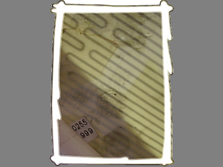

Ahoj Foxo tu je tá vyhrievacia folia -P na spet.zrkadlo čo som Ti o nej už písal takto vyzerá strhneš foliu a nalepíš to z vnútra na zrkadlo držím ju pre Teba no a na druhú musíš ešte počkat kým niekdo nerozbije speták ;)

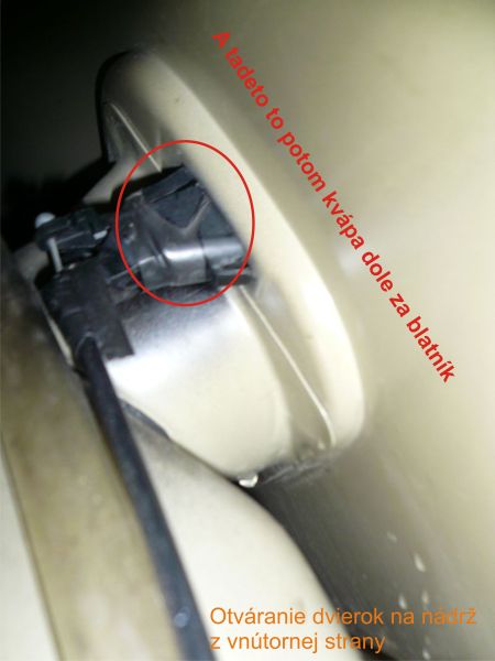

Dneska som konecne skusal kade mi zateka voda.
Vybral som vsetky sedacky, ktore som zarove obliekol do novych potahov :D
Vybral kufor zavrel sa do neho a kolega mi z hadice kvapal vodu.
Voda sa len tak valila dnu :D
Nasiel som 5 miest kade mi dnu zateka.

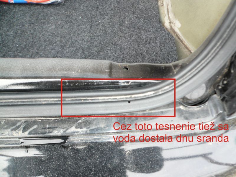

1. Cez tesnenie kufra naspodku sa voda poriadne dnu valila. Tesnenie je uz dost opotrebovane. Presne aj tak nechapem ako sa cez to tesnenei voda dostat mohla.

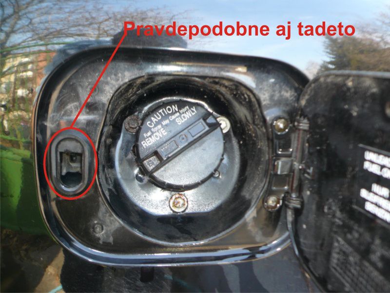

2. Cez zamok alebo ako to mam nazvat na dvierkach nadrze. Presnejsie to co drzi dvierka. Tam ked som dal ruku a kolega striekal na dvierka slo kopec vody. Toto mi tym padom dava hned aj odpoved preco som vzdy nasiel kopec vody za blatnikom kolesa. Taktiez ale neviem ako presne sa tam vie dostat tolko vela vody.

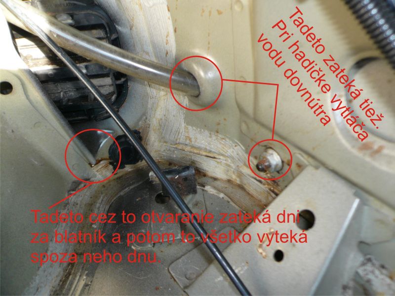

3. Otvor do ktoreho mi ide otekova hadicka zo stresneho. Voda ktora zteka dole po kufri sa dostava dako k tomu otvoru a vodu mi tlacilo cez ten otvor dnu do kufra.
4. Sravba ktora drzi asi zadne celo. Taktiez cez nu pretekalo.
5. Toto miesto neviem opisat. Ale je to zvnutra z druhej strany kde sa zaklada svetlo. Su tam spoje a cez tie spoje sa dostava voda ale len kusocek no dostava sa.
Zasilikonoval som vsetky veci okrem toho tesnenia to budem musiet kupit nove. Zajtra vyskusam ci toto silikonovanie pomohlo a ci este nie su ine otvory kade sa mi voda dostava dnu. Dufam ze uz nikade :D
Potom sem hodim aj foto.

Bol som teraz skontrolovat ako drzi silikon, tak ako som si myslel ze bude problem z odtokovou hadickou tak aj bolo.
Poriadne to nedrzi, velka medzera medzi otvorom a hadickou. Bud este karoskarskym tmelom alebo prechodku gumovu a este aj tu potom zatmelit.
Re: Langosik by FoXo ( Lanos 1.6 16V 3D HB )
Par foto kade zateka a co som silikonoval.

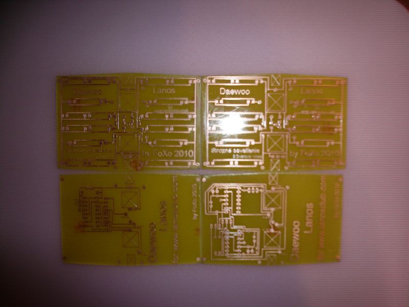

Konecne mam spraveny plosak na nove stropne svetlo :D
Bohuzial mi ho nedorozumenim spravili zle takze budem musiet prerobit a tym padom ostavam dalej bez svetla :D
Otazne je ci mi to vobec bude fungovat :D
Fotka je nekavlitna co uz spravim lepsie :D

Foxo tá kapota sa dá ešte aj pritiahnut aby lepšie tesnila v zámku a nemusíš dávat ani nové tesnenie :D tú hadičku zatesni strešním tmelom on drží najlepšie aj na špinavom povrchu nemusi byt čistý ;)
