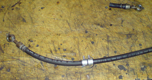

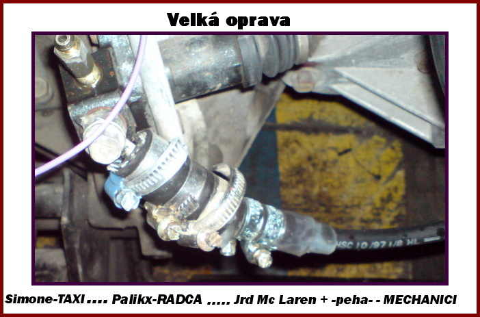

Jo mekáčku díkes za pomoc lebo ta hadička vydržala skoro 280 km takže paráda no a Já som v pondelok chcel novú ale ani u nás v servise ju nemali takže som imrovizoval a polovičku som zobral z jednej Nesii a nová mi došla až v štvrtok ale zatial jazdím na opravovanej a fachčí bohovsky

Pocuj Sefe... mozesh mi vysvetlit jak to suvisi z mojim autom ..???-peha- píše:Jo mekáčku díkes za pomoc lebo ta hadička vydržala skoro 280 km takže paráda no a Já som v pondelok chcel novú ale ani u nás v servise ju nemali takže som imrovizoval a polovičku som zobral z jednej Nesii a nová mi došla až v štvrtok ale zatial jazdím na opravovanej a fachčí bohovsky![]()
..teda okrem toho ze si xel vymontovavat hadicku z toho mojho ... ???
- Příspěvky: 9225
Re: NEXIA 2.0 GT a.k.a. Komu sa nelenii...
No ono to súvisí lebo Ty sem dávaš fotečky svojej roboty tak sa nečuduj že keď dakomu pomôžeš tak to chce zverejniť
A nakolko máš krásný motor tak som Ti tu hadičku nakoniec nechal nóóó
