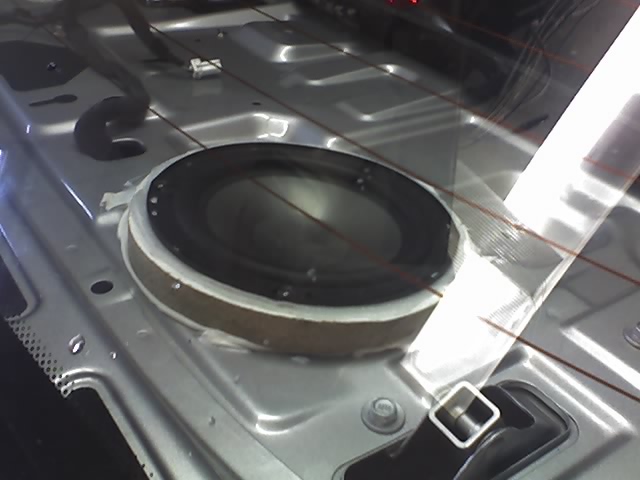

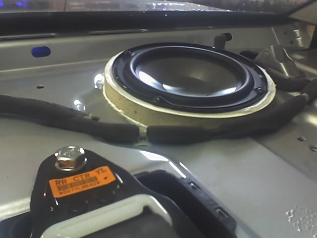

A z čeho jsi vyrobil ty kroužky?
Myslíš že to nespadne když tam budou stálé otřesy od silnice?
:D Repro bych bral taky lepší hned -i
A jak jsi vyndal ty zadní??? :o)

no ze to odpadne sa nebojim uz som to skusal tento silikon skor lepidlo by som to nazval ze nahrada za klince a skrutky, repro pojdu druhe je to len dočasne riešenie a zadne som vybral tak, ze najprv dole plato zadne, odsrobovat isofix drziaky a von odpojit brzdove a potom to ide von nekde to tu uz je preberane a kružky su z drevotriesky

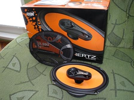

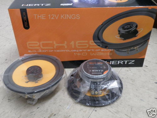

ked uz je tu tema repro tak ak by mal niekto zaujem....16cm + ovaly 6x9...hertz rada energy...

jamal89 píše:no ze to odpadne sa nebojim uz som to skusal tento silikon skor lepidlo by som to nazval ze nahrada za klince a skrutky, repro pojdu druhe je to len dočasne riešenie a zadne som vybral tak, ze najprv dole plato zadne, odsrobovat isofix drziaky a von odpojit brzdove a potom to ide von nekde to tu uz je preberane a kružky su z drevotriesky
Odporucam zadne repro montovat na plato a medzi plato a tu plechovu vystuhu dat okruzok z drevotriesky o priemere 16 cm.A samozrejme odhlucnit.Zmena bude velmi velka co sa tyka zvuku.

hej dobry napad lebo teraz predne dvere hraju lepsie ako zadne plato co predtym nebola sanca kufor peckoval jak besny a teraz je to opak no kufor zostal ale dvere su mnoho lepsie asi to tak urobim veru lebo aj repro su troska utopene

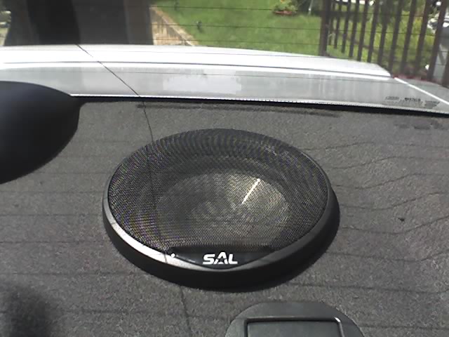

zvuk nieje taky kyblovy trosken kvalitnejsi pomohlo to je to pravda
Re: Repro
:D copak to máš za repráčky?a dáš na ně tu mřížku ze chevy nebo origo z těch repro?

odfotim zajtra ale dal som tie k repro tie origo su take nepekne sive tieto su pekne cierne

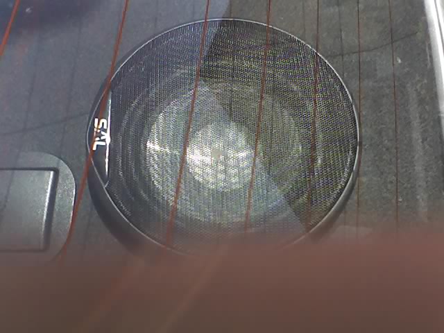

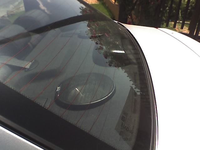

no ladinek cvakol som to
Re: Repro
:D :D to je paráda to vypadá uplně jinak to zadní plato -i -i -i pěkně gumový repro to musí být i jiný zvuk hnedka -i -i -i -i byla fuška to sundat dole to plato?

no repro nektory nemaju tuna radi tuto znacku ale hra to celkom dobre podla mna, a plato sklopis sedacky tri stupliky vyberies, plast potiahnes smerom dolu odsrobujes isofixi, potiahnes silou troska na seba odpojis brzdove svetlo a ide to von ale drzi to na pasoch tak som dekle prehadzoval v aute
