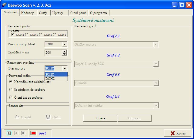

COM podle toho, na jakém to máš portu a typ motoru. A to zpoždění jsem nastavil na 200ms, zdálo se mi, že to spojení je stabilnější.

Já vlastně v nastavení nic neměnil, hned to fungovalo, čtení dat spustíš ikonkou co vypadá jako play - šipka, pokud se PC spojí s jednotkou, obdelníček vedle zezelená
, při startování mě to taky spadne, asi moc klesne napětí , takže připojit až po nastartování (nemusíš vytahovat kabel, stačí šipkou odpojit a znovu připojit)

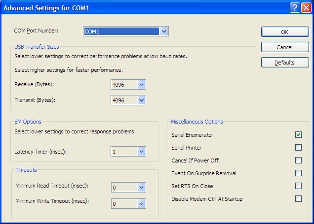

Zdravím conpet Skúšal som to na notabuku s káblom com - usb nechce to fungovať nevieš prečo.

Jestli máš převodník s čipem od FTDI, zkus nastavit Latency Timer na nižší hodnotu(1 ms) ve správci zařízení, mě pak fungovaly všechy aplikace, co původně pracovaly se sériovým portem pod WindowsOran píše:Zdravím conpet Skúšal som to na notabuku s káblom com - usb nechce to fungovať nevieš prečo.

Zohnal som si skvelu USB Redukciu s FTDI Chipom, uz mi len chyba znova poskladat kabel, kedze povodny blbne
