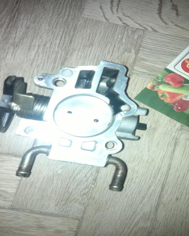

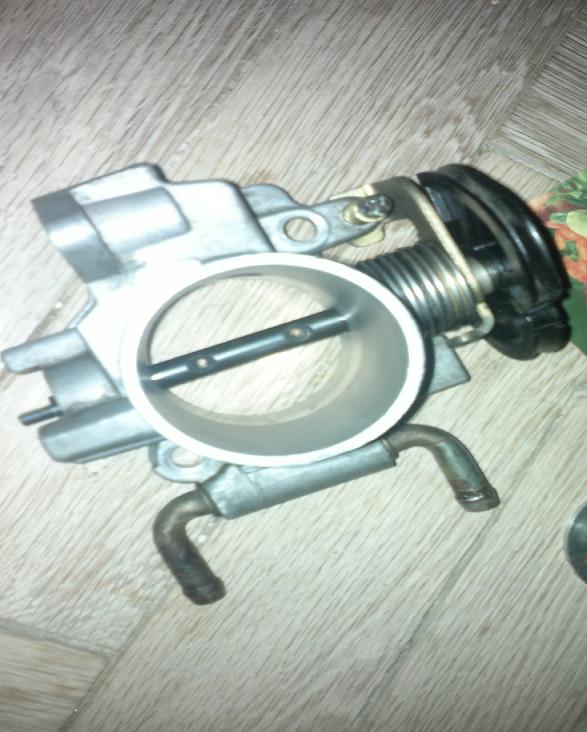

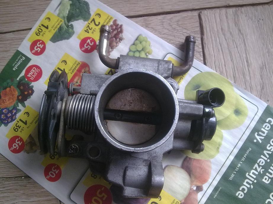

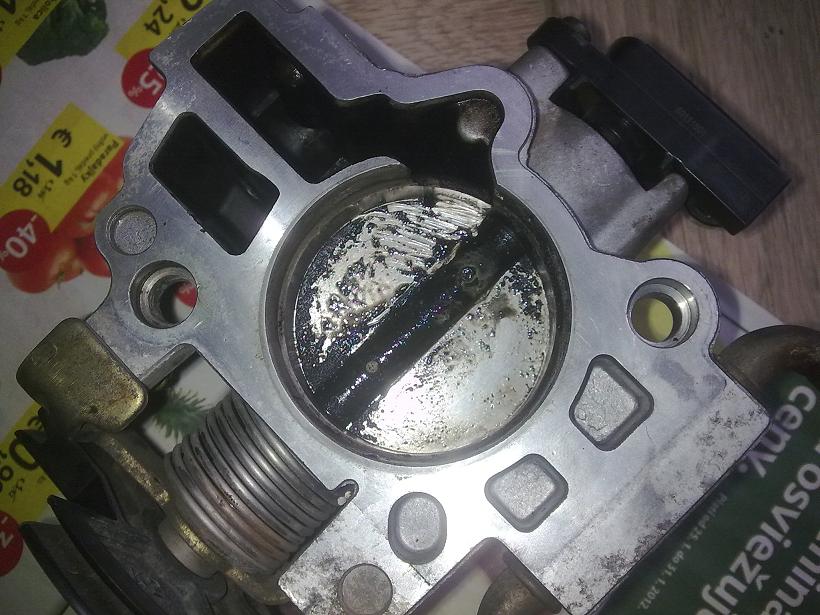

Vybral som klapku , po odpojeni lanka som otocil hriadelkou a pustil , malinko sa potom este dalo klapku rukou privriet, mozno uz ten nalepeny bordel okolo branil uplne ju privriet , ale stejne ked sa ten doraz nastavi tou skrutkou , tak je klapka kusocek otvorena, lebo ked sa zavrie uplne , tak sa tak sekne -ulozi v tom otvore a ked som stlacil plyn ,tak ju tak trhlo ako bola fest zatvorena .Hriadelka uz ma jemnu osovu aj priecnu volu , tak ci nenasava niekde okolo nej , co by zodpovedalo tomu ze auto stoji na volnobeh a otacky lietaju . Ta priruba sa komplet precistila .

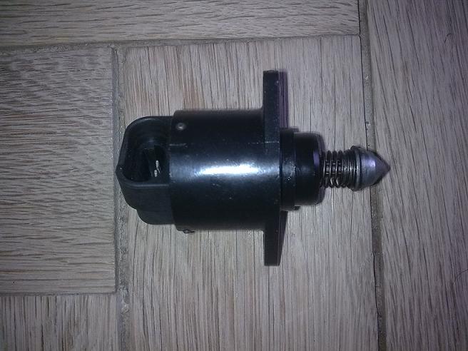

Vybral som krokovy a tak ako Palikx pisal otocil som 3x klucikom , ale nevedel som aj tocit klucom , aj sledovat co to robi , tak mam pocit ze ten krokac sa nepohol ani o milimeter . Rukou sa tiez nedal vytiahnut ten ventil . Ani posunut . Ale bol tam zavit a tocenim sa dal uplne vybrat aj uplne zasunut . Zajtra to cele poskladam . Pozrel som aj podtlaky a tak rozmyslam ze odpojim vsetky podtlaky a skusim to bez nich . Aspon budem vediet ci to nerobia oni

a pridrena klapka muze byt.ale pokud mas uplne povoleny sroubek na klapce tak to je spatne.klapka se NESMI uplne dovirat zasekava se v hlinikove klapce a dela to psi kusy.musi byt tesne aby byla dovrena ale nesekala se.obvykle se to pozna pri prvnim slapnuto na plyn ze to jde tezko.
to ze reagoval na uvolneni pedalu muze proste byt v lehce prituhle klapce.

Palikx ,ta klapka je urcite prituhla . Ked som to poskladal a nastavil ten doraz skrutkou , pekne sa klapka zavrie -pruzina na klapke ju zavrie , nastavil som aj lanko , lebo trebalo trochu povolit , tak sa pekne uplne zavrie-po ten doraz .Uz teraz po stlaceni plynu ide lahsie klapka . Ale to len kym nenastartujem , vtedy sa stane to ze po stlaceni plynu a pusteni musim tu klapku rucne dovriet . Pri beziacom motore sa nevie uplne zavriet - teda po ten doraz . Akoby podtlakom sa nejak skruti ta klapka a trosku sa derie . Zas nechapem , ved ta pruzina je dost silna ked zavrie klapku , ale pri beziacom motore ju uz nezavrie . :?: :?: :?: Pozeram nova skrtiaca 166 eur , 5000 Sk . :shock: http://www.auto-elektronika.sk/product/sk07-daewoo-291/

no obcas se objevi nejaky problem ale vzdy se to vyresi resetem nebo krokovym motorkem u lanose propajenim vsech konektoru.
aby auto drzelo neustale 1500 se snad jeste nikdy nestalo.
a proto rikam vyhod ten krokovy motorek a dej tam jiny -funkcni.

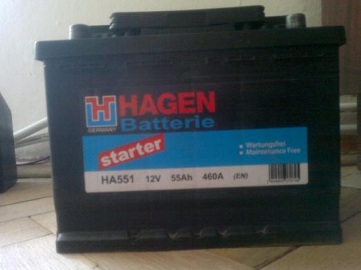

Takze vymenil som potenciometer skrtiacej za ten starsi , ten den vsetko o.k. ako vzdy , na druhy den zasa vyletene otacky . Vybral som bateriu a nabil ju . Zajtra vyskusam cestou do prace , zbytocne dnes skusat , lebo stopro to pojde . Tak potom dam vediet .
