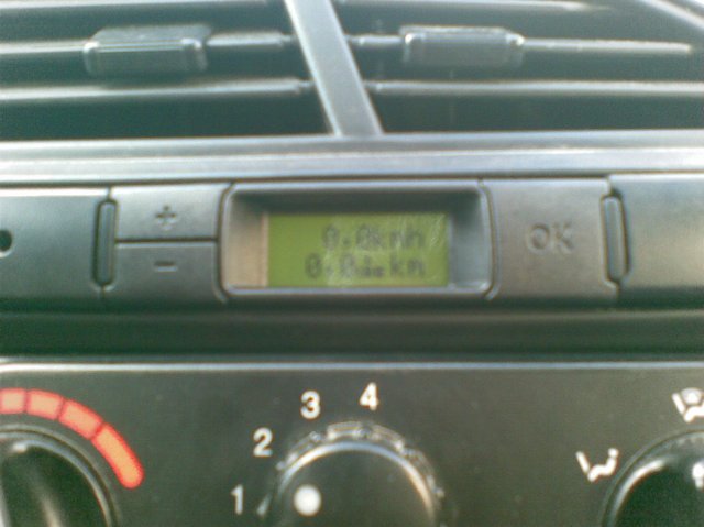

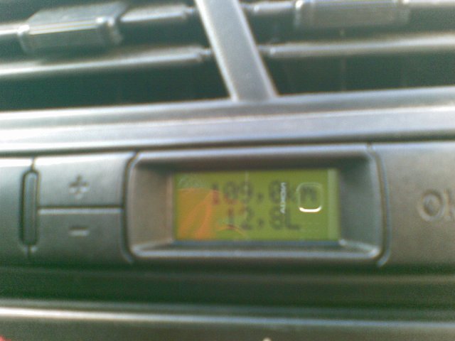

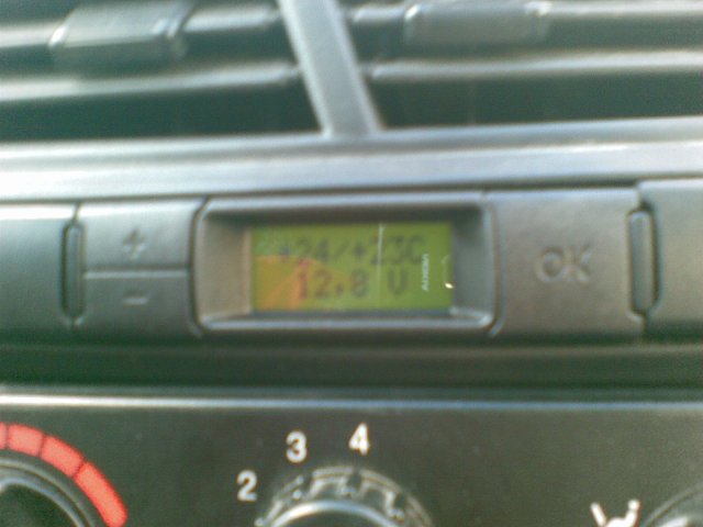

Este zopar fotiek pocitaca v prevadzke. Co mne osobne chyba, je nepritomnost LED immobilizera. Ked to nechce startovat, clovek nevie, ci sa prave ten nepokazil. Budem musiet tu LED niekde vyviest. Aj na tychto fotkach vidiet, ze odrazivost displeja je dost vysoka, skoro ako zrkadlo
. A co mi este trochu chyba - mohlo by to upozornovat na moznost namrazy zvukovym signalom, ked uz to ma dva teplotne snimace. Napisem o tom asi vyrobcovi.
Na fotenie pouzity mobil, kvalita a zaostrenie nanic ...
p.s.: mal by niekto zaujem slovensky navod na instalaciu a pouzivanie ? Nerobi mi problem tieto veci prelozit, ide len o to, ci to ma vobec vyznam.
