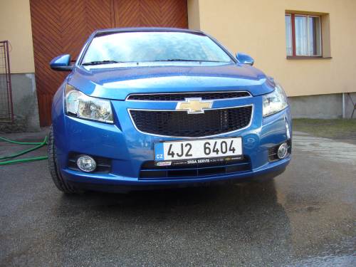

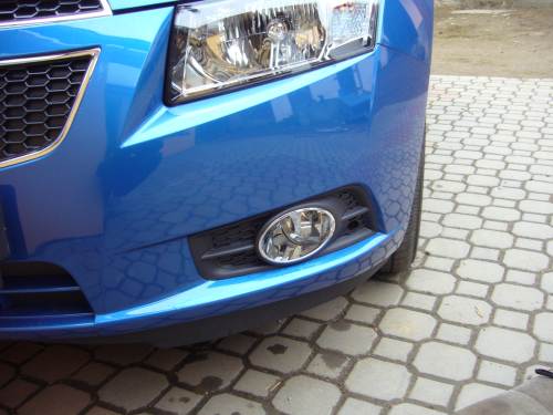

Kjube v ut posílám. je to jednouduché jsou tam 4 packy to uvidíš a pak jeden debilní zdebilněnej křížovej šroubek na kterej neni vůbec přístup. doporučuju krátký křížový šroubovák, vše uvidíš kde co je až na těch rámečkách co to přijdou.
Takže vyšroubovat šroubek a pak rámeček vycvakat a je venku. pak nacvakat a zašroubovat. nalevo jen přehodit čidlo teploměru to normálně vytáhneš a pak zase nacvakneš.
jednoduché jak sviňa jen ty šroubky. jinak musíš ještě odendat ty plastíky vespod nárazníku aby si se jako dostal zevnitř na mlhovku. ale to snad víš
Re: Můj nový Cruze
dnes sem dodělal pravou stranu. ještě větší hrůza než levá, protože tam jsou trubky od klimy ale podařilo se
