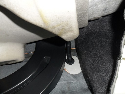

Tsoenami píše:. Tak mám novou závadu -P při výměně koberečku za gumove jsem zjistil že mám u spolujezdce menší bazenek -P s tím že jsem v domění že děti něco vylili vodičku :(( vysušil :lol: Bazenek se opakoval tak jsem jel do chevroletu pro radu :idea: tam po hodině a volání všude možně připustili že tam mám vodu :PP: a že se to podle chevroletu už někomu stalo tudíž se mám nachystat že mám auto cca na 3dny nechat v Autotip Novák v Teplicích že budou zkoumat a sušit.Má někdo podobný problem????????
Tak mám opraveno hadička od klimatizace místo pod auto vedla do auta :((mám fotky ale nejdou mi dát jako příloha poradí mi někdo postup?Díky

Fotky by nemali byť veľké. Pod oknom s príspevkom je okno s názvom súboru. Klikni na prehľadávať
a fotku označíš. Potom už len klikneš na "priložiť súbor," počkáš kým sa tento načíta a dáš to všetko
odoslať... ono je to "pudová" záležitosť ;) buď to pude, nebo to nepude... :PP:

:PP: Trocha snahy a šlo to -i díky za radu
