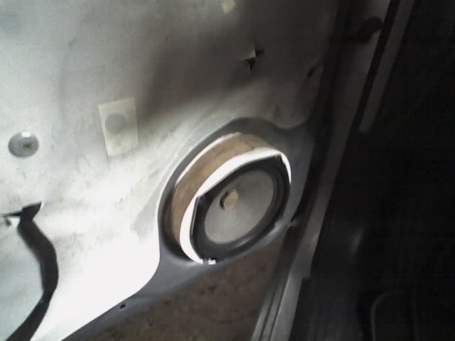

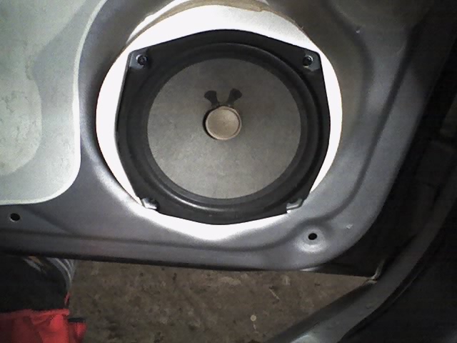

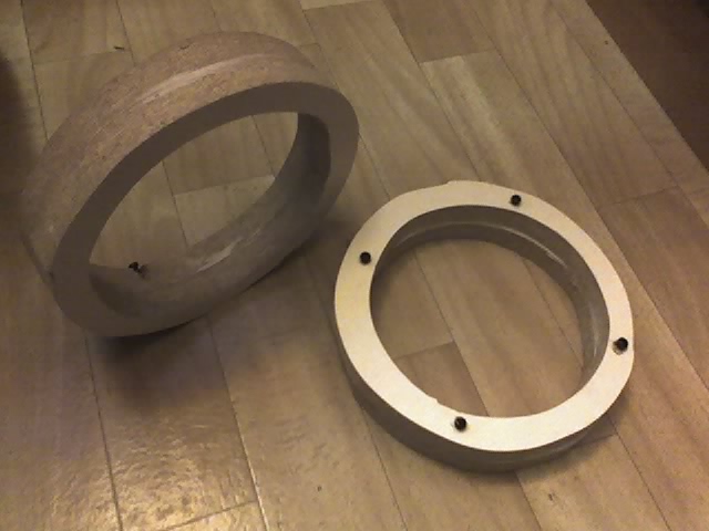

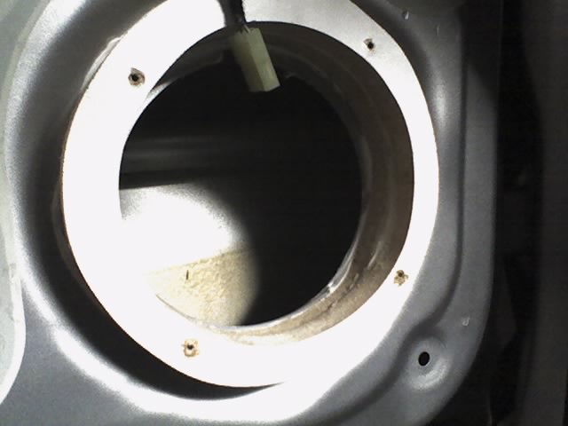

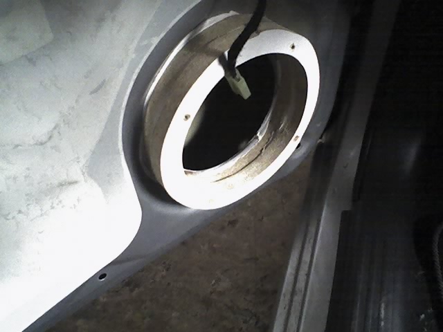

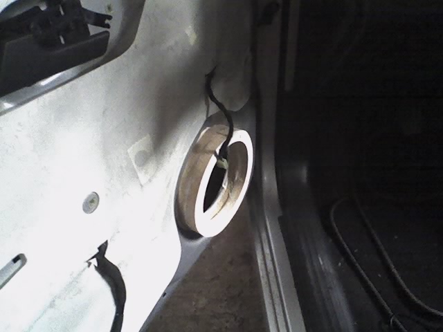

No dokumentaciu som nenafotil ale je to jednoduche. Proste pod repro som dal 25 mm drevotriesku a bolo. Vnutro som vyrezal podla reprakov a vonkajsok podla tej umelej podlozky co tam je origos pod reprakmi.

Šrobovane su len repro do drevotriesky, ostatne je všetko lepene aj kružky do seba a aj kružky o plech su lepene silikonom high mamut ci ako sa to vala od Den Braven pisana pevnost je 22kg na 1cm2
