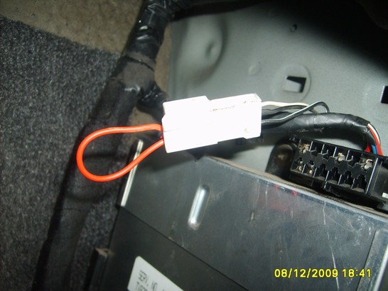

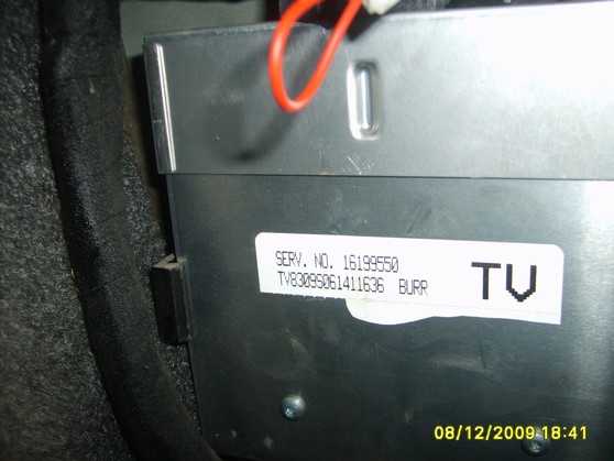

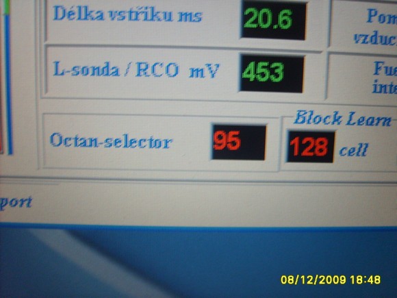

Jinak další poznatek, velice dobře jde zkontrolovat funkce teploměru na přístrojovce, ručička v polovině na Esperu odpovídá 95 stupňům. Konečně po 5 letech co s Esperem jezdím jsem přepnul na Natural 95, tak uvidím co bude jinak, doteď měla nastaveno 91. Stále mám uloženou chybu 32, úmyslně ji nemažu ani neresetuju jednotku i když to ten program umí . A ještě by mě zajímalo, jestli to někdo víte , co vyčtu ze štítku co je na RJ

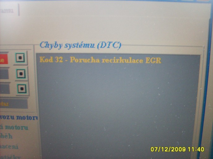

Chyba 32, můj egr ventil nená žádný čidlo
jsem z toho jelen
