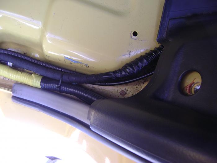

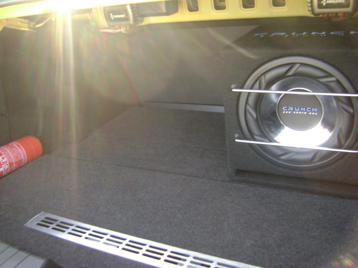

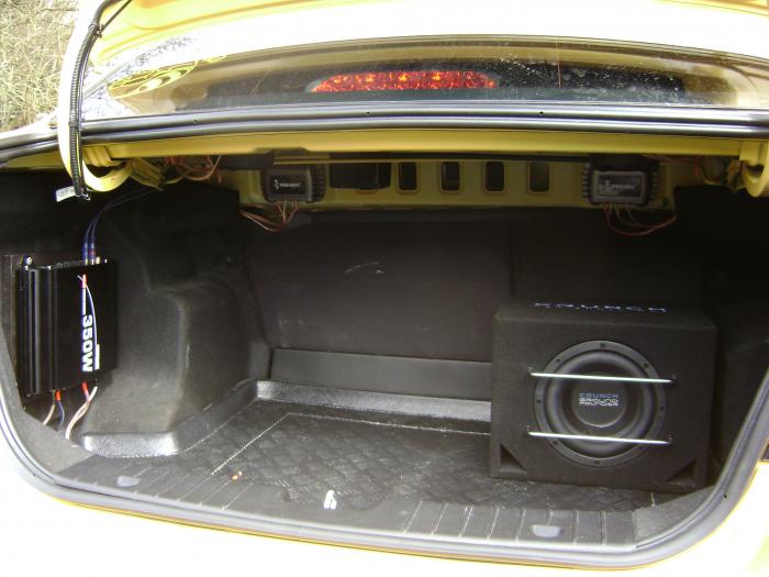

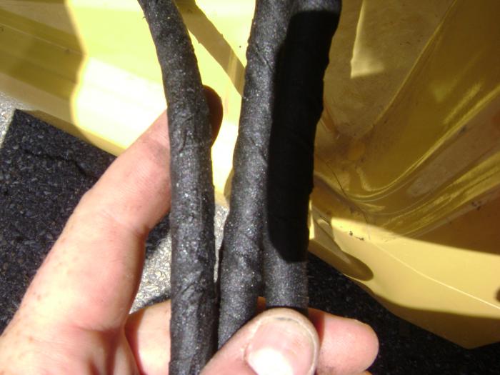

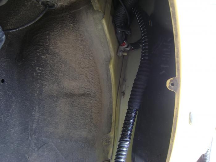

ladinek píše:Kostra a tlumení pod rezervu
Ladinek,, vsetky tie zlte plechy co ti tam trcia tak ich potiahni asfaltovymi platmy ako si daval aj na dvere a na to mozes nechat este tu ANS penu a aj na kufor to nalep tusim tam su tiez hole plechy

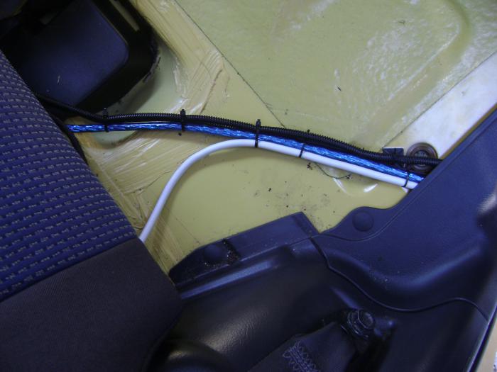

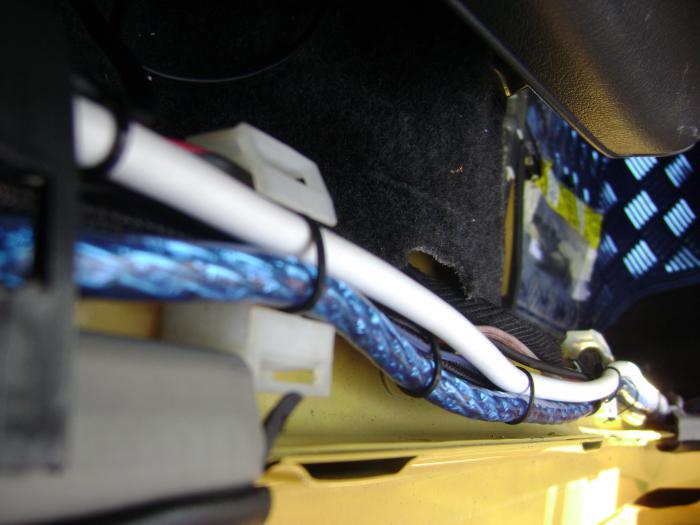

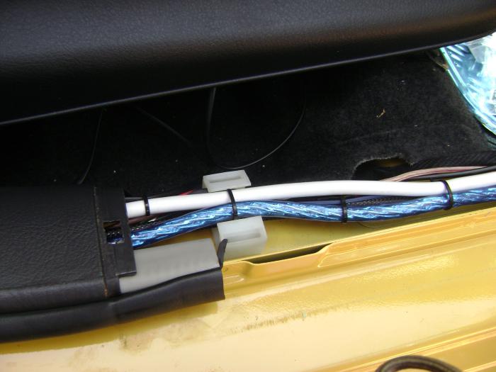

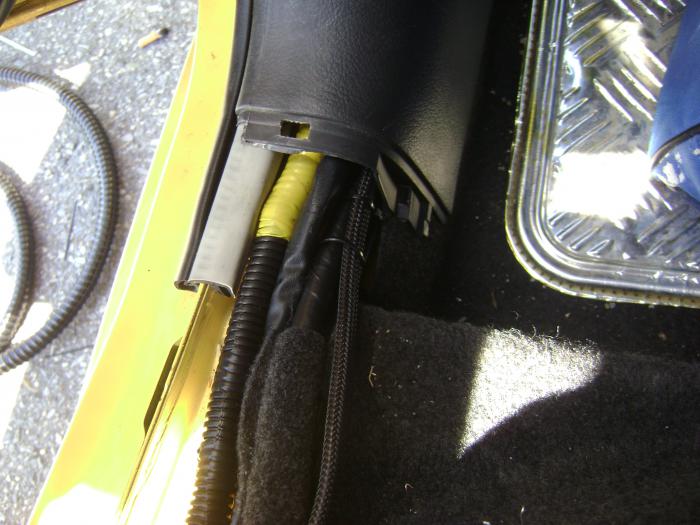

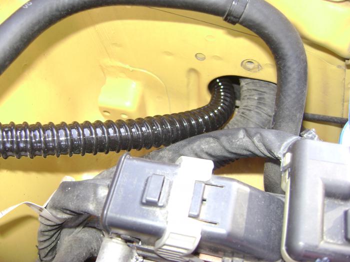

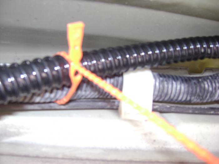

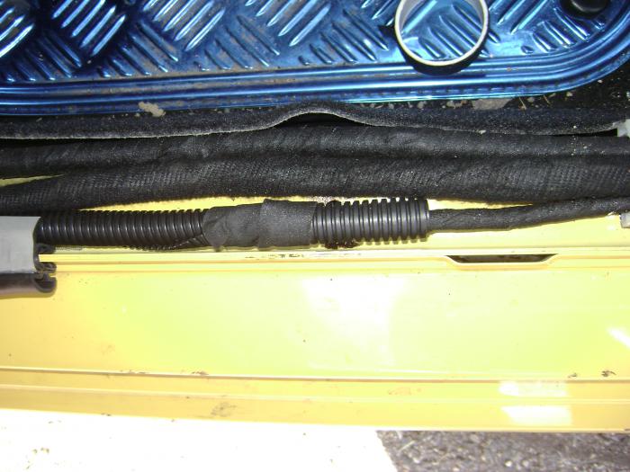

RCA kabely :) natáhlý :)
Re: Repro

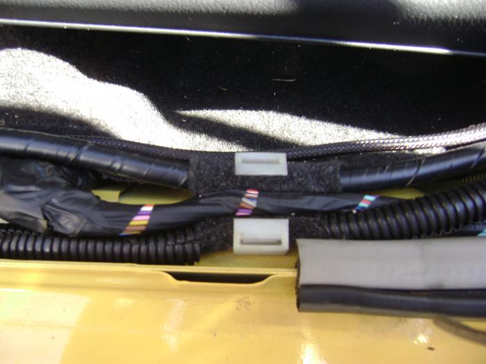

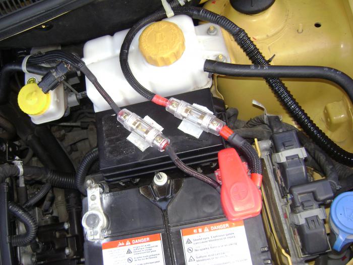

napájecí natáhlý :)
Re: Repro
Maš to premakaný jak origo s výroby -i super.

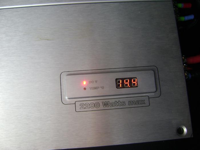

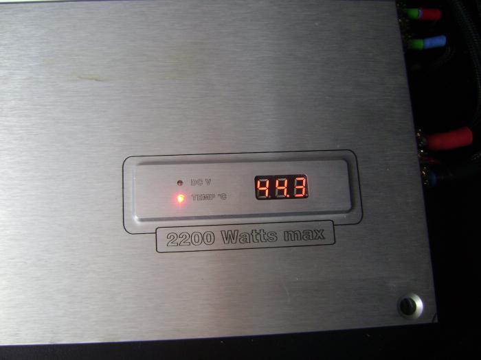

Volty a teplota :)

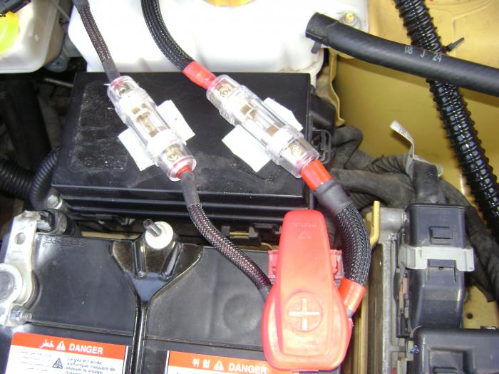

Máš to super -i kvalita -i ozaj nejdeš tam dávat ešte ten kondenzátor či jak sa to volá je to na niečo dobré nevieš :?: rozmýšlam či ho tam dat alebo nie :(
Re: Repro
kapacitator - (inak je to vlastne velky kondenzator) sluzi nato aby pri maximalnom vykone (najväcsie kmity membrany pri hlbokych-nizkych tonoch tzv. ,, basy,,) mal reprak dostatocny zdroj vykonu - vtedy sa ti vybije kondenzator - je to ako pomocny zdroj energie ... Samozrejme po ,,udreti,, sa hned nabije z baterky v aute
Dolezite je ale mat dostatocne hrube napajacie kale a ty profi davaju este do zadu jednu baterku paralelne napojenu na prednu s relatkom a tak :)

kdesi som čítal ,že ked máš druhú baterku nemusíš mat ten kondík :D ale skúsim ho tam niekedy dat neaký 1,5F čo to povie až tak moc zas nestojí :D
Re: Repro
Pokial tam nemas silnu zostavu tak tam kondik nemusis mat vobec a ked tak 1F by stacil. Je to taky drahysi voltmeter :)

Jan Husar, kapík není potřeba je to jen drahej voltmetr a používá se na suby na každých 400w rms je 0,5 Faradu :o)
