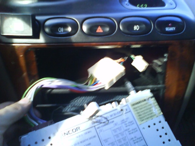

naco je ten kabel pri autoradiu ktori njeje nikde zapojeny naco sluzi ?
ten volny kabel naco je ?

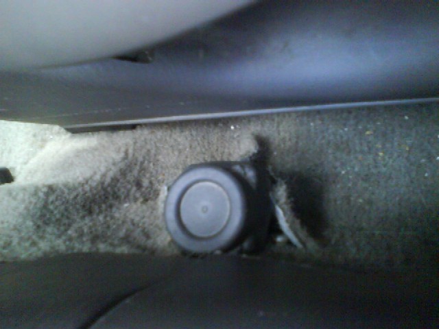

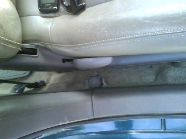

naco je tento gombik vedla sedadla spolujazdca
je to katapult ?

No kábliky natreba riešiť lebo v každom vozidle akej kolvek značky sú nezapojené konektory,je to vetšinou pred príprava na dačo čo v danom modelu nieje :D
A ten čudlík je niečo dorábané lebo som to ješte na žiadnej Legyne nevidel,je to možno dáký imobilizér alebo odpojovač bagu spolujazdca (používa sa pri tom keď v predu sedí tehotná žena),ale to sú len domienky lebo ani v manuáli nie je ten čudel zaznačený :D

to supa asi to bude na arbag ale ako viem kedy je vypnuty a kedy zapnuty :-)
dorabane to nieje lebo to vedie v origo zvasku chcel som vediet de to ide ale nedostal som sa nakoniec :-(

ak si dobre spominam tak ten gombík,resp spínač je na palivovy motorcek.... po nehode sa privod paliva zablokuje a tento zazrak by to mal znovu obnovit...

Pehacku kdyby si min pil na srazech jako my ostatni tak by sis vsiml ze na me je ten gumovy camprlik taky a je to otresove cidlo a odpojuje elektrinu od paliva v pripade nehody a ma to auta urcena pro zapadni trh ;)
