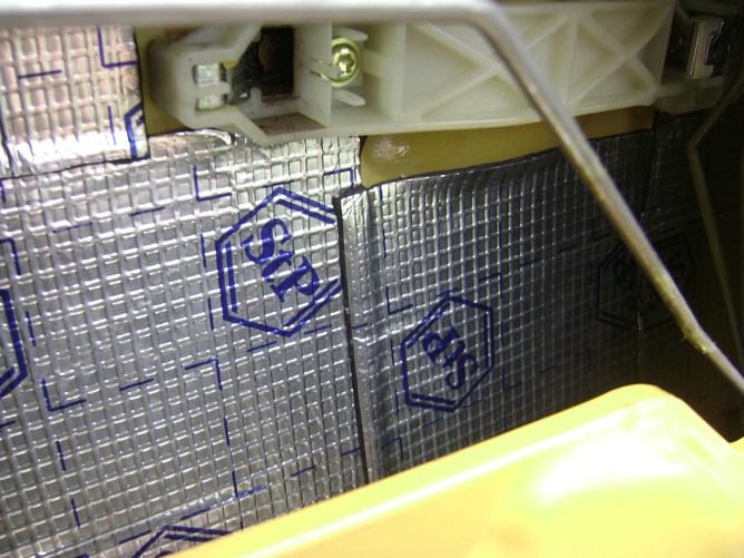

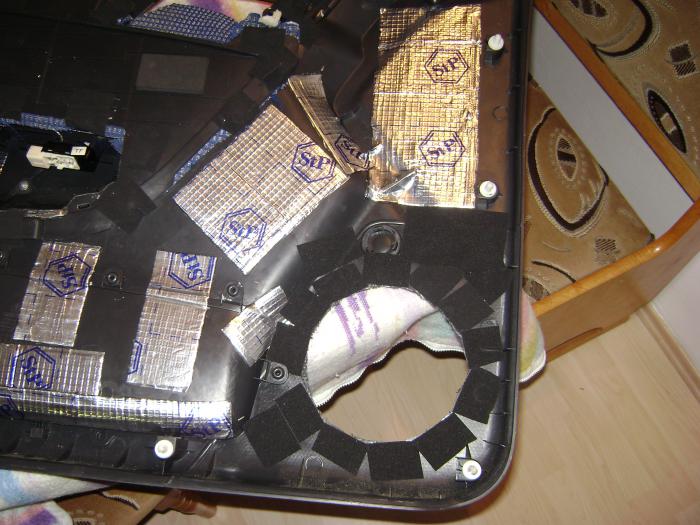

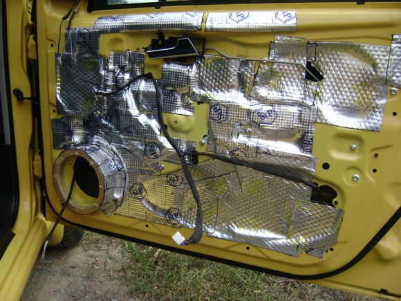

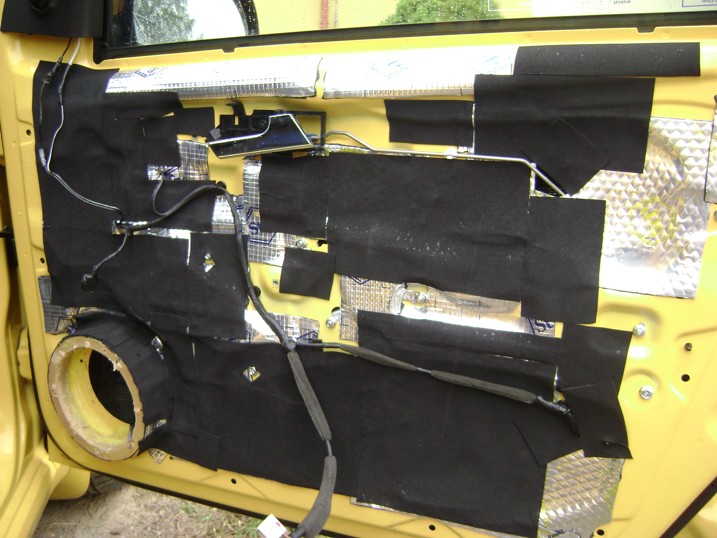

STP Gold na největší díry, na to STP silver a ještě tlumící pláty ty černý ať to je tak nějak

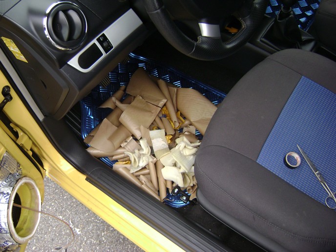

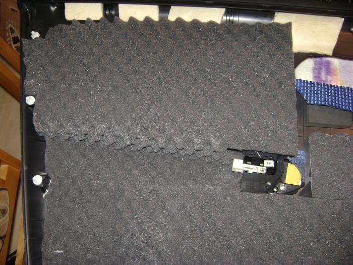

Re: Repro
tapecíry
- 3.JPG (58.52 KiB) Zobrazeno 4568 x
- 2.JPG (63.84 KiB) Zobrazeno 4568 x
- 1.JPG (67.67 KiB) Zobrazeno 4568 x

Re: Repro
Snad to bude drzat

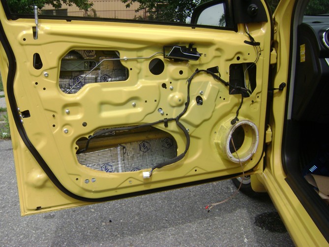

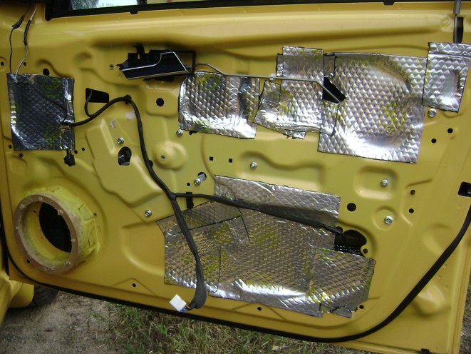

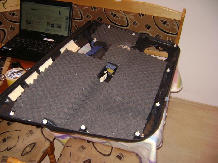

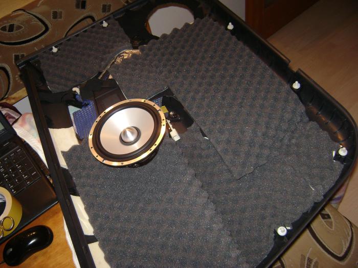

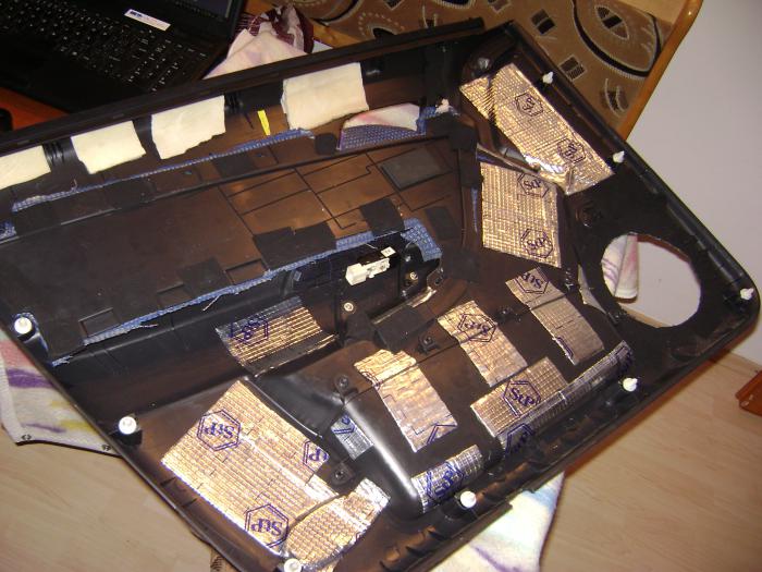

Re: Repro
A je to tam!!!!!!
Takže mě to nedalo, přestalo pršet a já to šel smontovat celý dohromady. Dotlumil jsem ještě pár věcí na dveřích a zkompletoval. Pod repro jsem dal těsnící pásku a pořádně přitáhl. První dojem je super když ty dveře zvenku poklepu jsou jak z umělé hmoty a když je zavřu jenom krásně tiše klapnou
Zapojil jsem rádio a dal tam něco na zkoušku, něco co basuje takže nějaký tuc tuc. Na rádiu jsem nastavil jen předky a frkvenci co propuští jsem dal naplno, jinak ji mám nastavenou od 60 nahoru. A dával jen přední repro pravá vytlumená a levá nevytlumená strana. Pravá hrála pěkně i zpodky bez pazvuků a pěkně zplna. Levá strana hrála oproti pravé tak rozplizle i když mě to před tím moc nepřišlo. Pak jsem dal trochu na basy a tak celkově těžší kalibr. Don Omar nebo jak a tam ten rozdíl už byl slyšitelnej i pro hluchýho, je to super, zítra udělám levou stranu a jsem zvědavej na celek. Pak až k tomu zabasuje woofer tak to bude teprve orgasmus

Re: Repro
No a teraz nechapem
Povvedal si ze si dal len za repro tlmaici ale pokial vidim tak ho mas skoro vsade tak teraz ako pan zvukar?

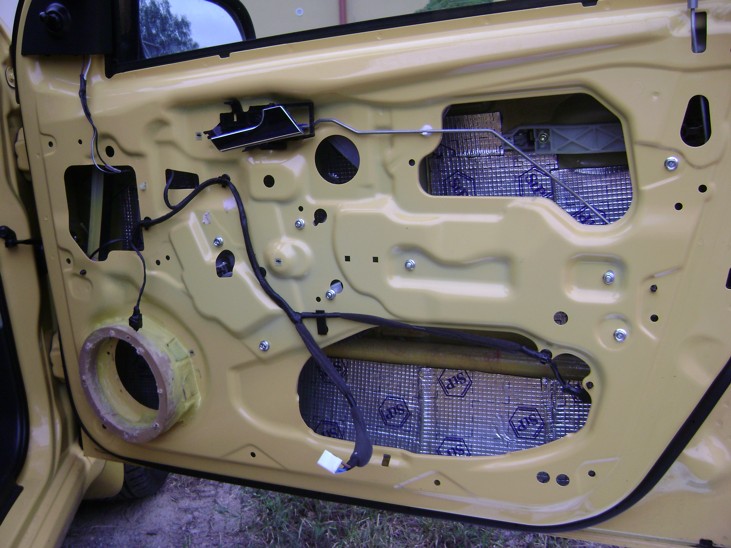

Re: Repro
A druhá strana hotová , hraje to pěkně zplna a už i spodky
